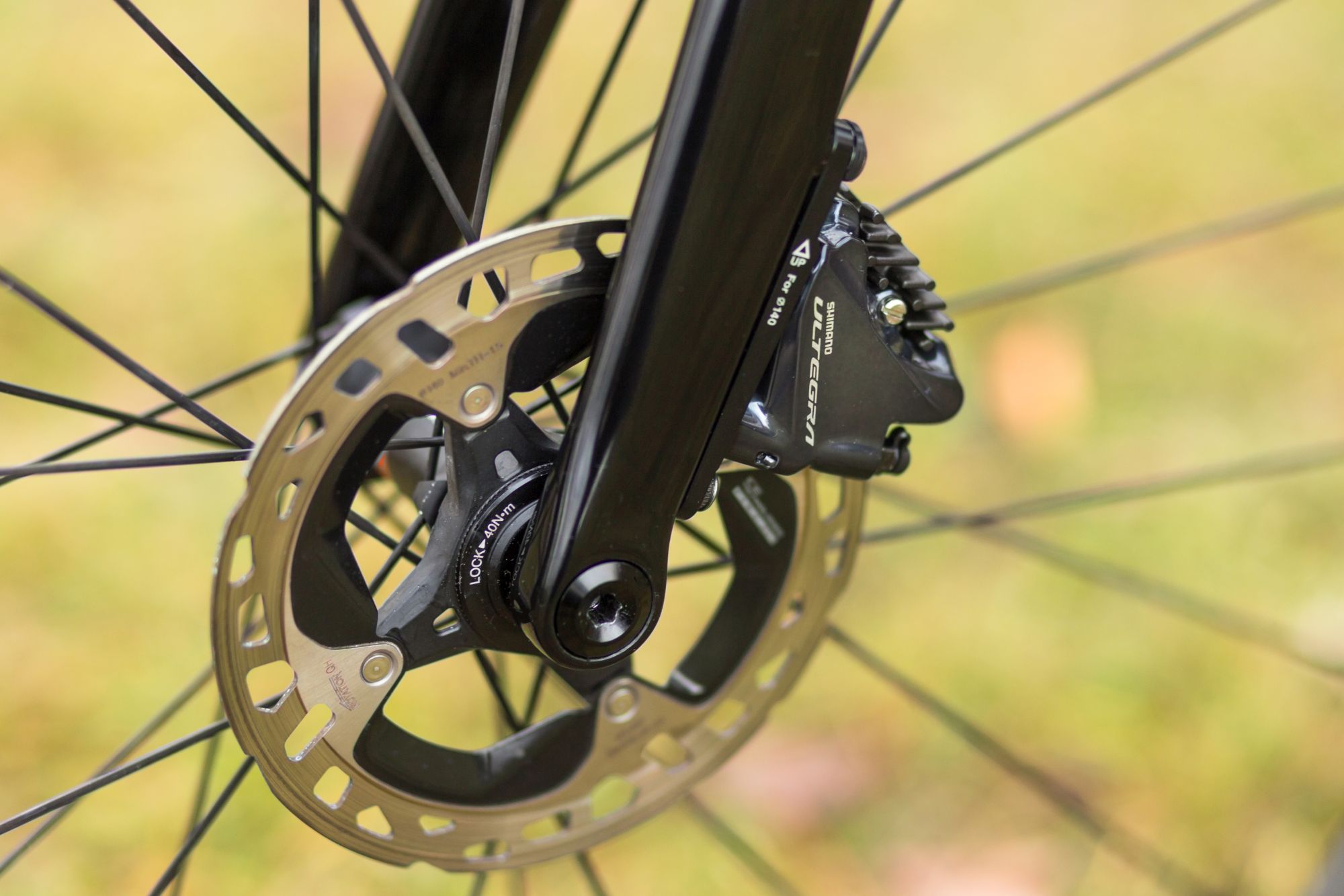

Co zamiast tarczy Ultegra centerlock SM-RT800.
Może i bym nie pytał ALE są niedostępne lub tragicznie drogie.

Chyba cokolwiek na centerlock na 160mm

Jako przeciwnik wynalazku icetech od shimano wybrałbym tarcze SRAM, jak budżet pozwala to centerline, ale tańszy model bez pająka też jest w porządku.

Chcę 140 mm. Miałem 160 i 180 i przy 75kg jest przesadą.
Jedna z tańszych
https://allegro.pl/o...ock-11642902070
Jest też SRAM
https://allegro.pl/o...ock-10791451775

Ja mam rt-81 160/140 kupiłem niedawno komplet za 300 pln nówki.Teraz można je wyrwać za 400 pln.Na alu pająku i fajnie wyglądają.

Jak chcesz jakieś wynalazki to już lepiej z chin zamów, to samo a taniej:
https://a.aliexpress.com/_v4WpQI
Te SRAM co wkleiłeś są w porządku, sam używam z zaciskami i klockami ultegry (tyle że wersję na 6 śrub). Płaciłem 160zł za 2 tarcze :)

1. Łączenie 2 metali (alu i stal) o różnej rozszerzalności cieplnej to proszenie się o kłopoty
2. Wolę jak warstwa która w trakcie eksploatacji się ściera to lepiej żeby była grubsza niż cieńsza. Jak monolityczną tarczę zjadę o 0.2mm poniżej limitu to pewnie nic się nie stanie, a cholera wie jak zachowa się ta cienka warstwa stali w icetech położona na alu.
Do tego mam tarcze XT w MTB (180mm), miałem Ultegry (160mm) w szosie - wszystko krzywe.
Jak hamulce Shimano na oleju mineralnym bardzo cenię to tarcze akurat wolę SRAM-a, albo te tańsze modele Shimano bez icetech.

Witam, poprzedni sezon zjeździłem na wspomnianych Shimanowskich tarczach SM-RT800.
Rozglądam się za czymś co nie będzie obcierać po każdym mocniejszym hamowaniu.
Naczytałem się że Shimano warto wymienić... ale pytanie na co ??

Mocniejszym hamowaniu? Ja jeżdżę na kompletnej Ultegrze i nigdy nie miałem problemów z mocą hamowania. Coś masz źle wyregulowane albo za dużo hamujesz na zjazdach.

Też na kompletnej ultegrze jeżdżę.
Moc jest ok, nie napisałem że jej brakuje.
Po każdym mocniejszym hamowaniu tarcze obcierają o klocki przez kilkanaście sekund...wydaje mi się że ich budowa na "kanapkę" jest przyczyną.

No to ponownie: regulacja.
A jeżeli nadal nie pomaga spróbuj nowszej generacji:
https://www.amazon.c...,aps,534&sr=8-1, gdzie poprawili temat.
