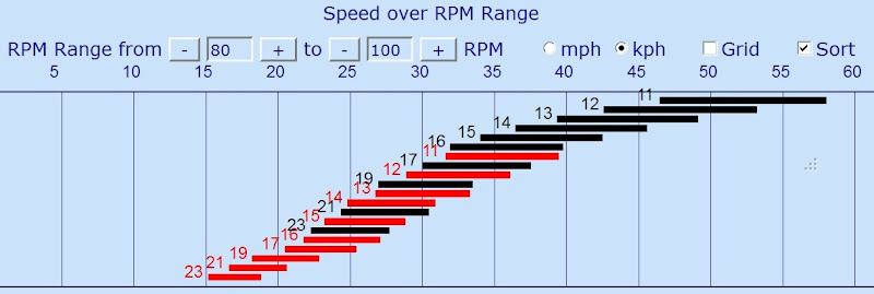

A przy okazji zestawienie graficzne prędkości uzyskiwanych dla obrotów 80 - 100 (przepychania poniżej 80 nie uwzględniam) dla 52/39 (choć powinienem wrzucić moją korbę 53/39...) i kasecie 11/23 (tej używam, ma dobre zestopniowanie):
A tutaj jak wyżej, tylko korba kompakt 50/34:
Na wykresach widać nie tylko zakres prędkości roboczych na poszczególnych przełożeniach, ale również które przełożenia dublują się i gdzie warto przerzucić łańcuch z jednego na drugie koło zębate korby.
