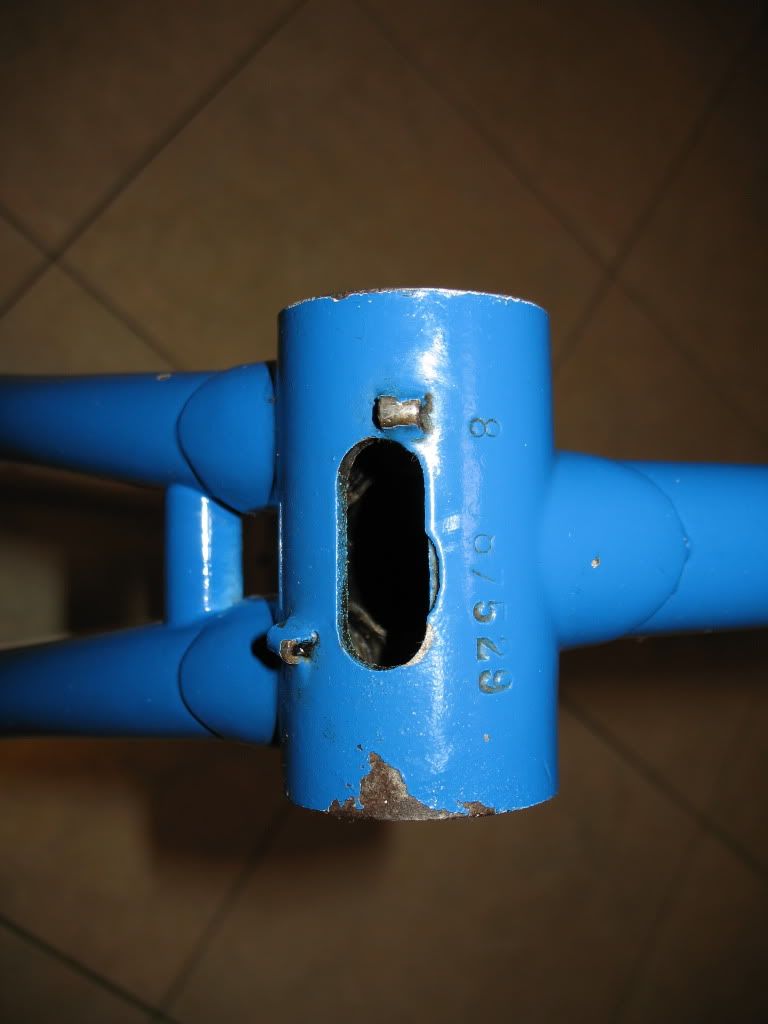

Romet Special wygląda tak:
http://allegro.pl/ra...1842343823.html
Mnie ciekawi jak do tej ramy ślizg pod ramą zamocować - mufa suportowa ma owalny otwór, tak ze 40 mm na 20 mm. Dla zmniejszenia wagi ramy chyba... I wygląda jakby jedyny pomysł konstruktora to była linki przerzutek ślizgające się po mufie suportu.
Aby woda ściekała z rurek. To jest najniższy element ramy.
Wstaw zdjęcia, sam jestem ciekaw jak wygląda. No i waga też mnie bardzo interesuje.

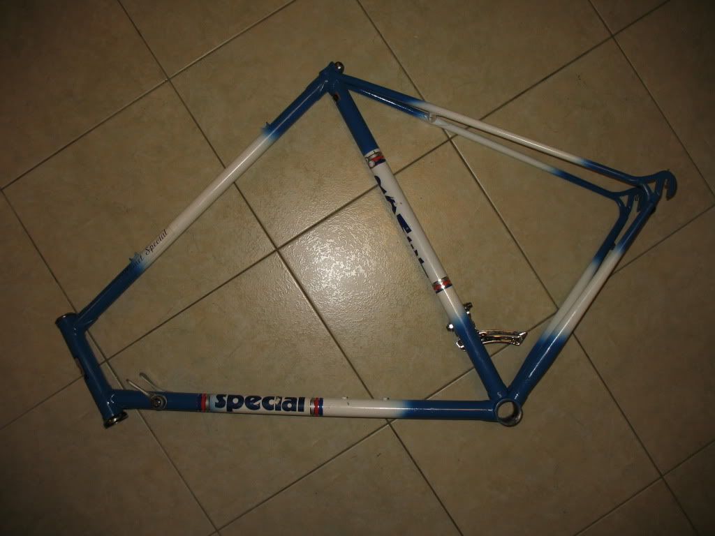

#16 k1oor
k1oor
  • 111 posts
Posted 11 December 2011 - 21:31
Rama wygląda tak
a otwór w mufie tak
Na początku trochę przesadziłem z wymiarem otworu... Po zmierzeniu: 30 x 11 mm
#17 GreQ
GreQ
  • 524 posts
Posted 11 December 2011 - 23:20
ślizgu nie musisz mocować masz dwie małe przelotki i tam wkładasz linki od przerzutek
#18 k1oor
k1oor
  • 111 posts
Posted 12 December 2011 - 00:52
Ale tak goła linka po mufie? Mufy nie przetrze ;-) , ale lakier tak będzie rdzewiało.
Ślizgi mam dwa jakieś, przez ten otwór nie mam pojęcia jak jakiś zamontować, to może jakiś kawałek - 2 -3 cm - wewnętrznego pancerza w okolicach przelotek, tak żeby linka po lakierze nie tarła? Ślizg może też by się dał założyć, ale tylko tak że linki przerzutek będą go dociskać do mufy...
#19 GreQ
GreQ
  • 524 posts
Posted 12 December 2011 - 09:11
w Romecie Sport było to rozwiązane troszkę inaczej na przednią przerzutkę przed mufą była przelotka na pancerz i szedł on już do przedniej zmianiarki, na tył był taki dosyć spory ślizg nad mufą i tyle.
W miejscu gdzie linka styka się z mufą i do samej przelotki odrobinkę smaru i nic więcej

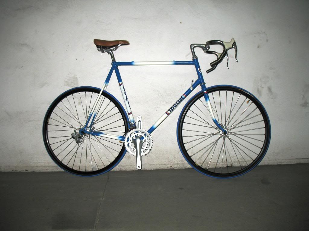

#20 k1oor
k1oor
  • 111 posts
Posted 23 December 2011 - 20:05
Nie za długo będzie można pojechać. :-)
Ciekawe czy jeszcze będę pamiętał po latach objeżdżania górali jak się jeździ na takim. :oops:
Nie mam pewności czy mostek nie jest za długi - kierownica powinna zasłaniać oś przedniego koła ? - i czy siodło nie zmieni się na trochę wygodniejsze...
