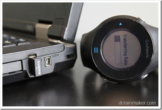

Ale... Można pośrednio: tak jak kiedyś, żeby podłączyć np. laptopa do WiFi należało użyć zewnętrznej karty WiFi (pcmcia, usb...), albo użyć transmisji Bluetooth należało włożyć w gniazdo USB nadajnik/odbiornik BT. Oczywiście toto działało po zainstalowaniu odpowiednich sterowników.
O ile większość laptopów posiada w/w układy, to jednak spotkać lapka z ANT+ raczej ciężko (ja się nie spotkałem), ale istnieje możliwość użycia w/w sposobu do pobierania danych z nadajników ANT+. Można kupić urzadzenia (co najmniej) dwóch producentów: Garmina (w dwóch wersjach, USB1 to 4 kanały, a USB2 ANT+ Stick to 8 kanałów) i Suunto (chyba tylko w wersji 8 kanałowej):
Jak widać ten drugi jest praktyczniejszy i poręczniejszy, bo choć zgubić go można chyba łatwiej, to jednak jeśli trafi do gniazda USB, to nie będzie nawet potrzeby go stamtąd wydobywać:
Ceny? Poszukaj np. na allegro. O ile suunto jest raczej ciężko dostępne w Polsce, to garminowski stick można kupić bez większego problemu (na dziś: licytacja teraz 5zł i kup teraz za 99 zł sztuka z przesyłką - 2 sztuki do kupna).
