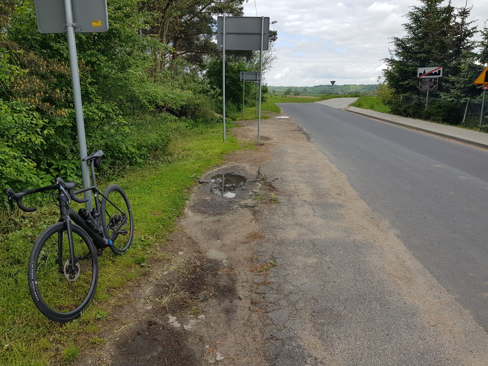

Niedziela: awaria zakończyła jazdę na 55,75 km. Popsuła się piasta DT 240 EXP przy przrebiegu 2355 (!!!) km - przestała zazębiać i przenosić napęd, przy kręceniu korbą tylne koło stało w miejscu. Okazuje się, że jest to znany problem:
https://weightweenie...?f=113&t=165826
https://www.mtbr.com...roblem.1158241/
W oczekiwaniu na transport:

#14766 EmPe
Napisano 23 maj 2021 - 13:22
Jak już DT robi piasty na odp..dol się, znaczy ten świat naprawdę się kończy :( . Zawsze myślałem, że takie 240tki są niemal niezniszczalne.

#14767 Dari
  • 3223 postów
Napisano 23 maj 2021 - 13:36
Poprzednie takie były.
To jest nowy model. co nie zmienia faktu, iż jest ultratragedią, że firma z takim doświadczeniem i renomą w -wydawałoby się- stosunkowo prostej konstrukcji zrobiła taki bubel. Przecież to może spowodować sytuacje zagrażające zdrowiu czy życiu: całe szczęście, że w tym momencie jechałem wolniej w neutralnym miejscu, a gdyby taka awaria nastąpiła przy wspinaczce lub na środku skrzyżowania?
Jutro będę dzwonić do polskiego dystrybutora DT jak załatwić sprawę gwarancji - czy bezpośrednio przez DT czy za pośrednictwem sprzedawcy kół.
  • EmPe lubi to

240 EXP - zajebiście, to pewnie mnie czeka to samo  :ph34r:

#14771 sirkozi
Napisano 23 maj 2021 - 14:47
Tak jak Dari napisał, DT się przyznało, że to grubszy problem. Niby zawiodła kontrola jakości. Ciekawostka jest taka, że pierwsze piasty ze Star Ratchet miały właśnie system z jedną sprężyną, a później zmienili to na dwie. Wychodzi na to, że teraz lepiej kupić nową 350. Waga porównywalna ze starą 240, do tego ratchet 36t starszego typu.
#14772 Dari
  • 3223 postów
Napisano 23 maj 2021 - 14:48
Podobno,po do staniu się do środka piasty, czasami udaje się to na chwilę odblokować, sugeuję więc na najbliższe jazdy wozić ze sobą klucz do kaset i bacik hehe.
Byłoby elegancko, gdyby coś takiego się wydarzyło np. pierwszego dnia na tygodniowym wyjeździe w góry hehe.
#14773 cauchy
  • 2974 postów
Napisano 23 maj 2021 - 14:58
teraz się zastanawiam, czy nie przejść się z tym kołem do jakiego serwisu, niech to rozbiorą i sprawdzą, bo na czerwcówkę Tatry  :rolleyes: kurde no wyrazy współczucia Dari, ale to i tak szczęscie w nieszczęściu że gdzieś na odludziu a nie między autami
nie chce mi się przebrniewać przez miliony tych postów - czy DT ustaliło co jest nie tak? czy to jest tylko ta sprężyna czy coś jeszcze?
Niepokojący jest komentarz tego gościa z MTB:
Update on this situation:
1. Local dealer said the hub needed to go back to DTSwiss and wait for their answer - which takes time
2. Bought a new DTSwiss 240 EXP with immediate delivery, had it mounted in my bike. Has now 1.383km and performs flawlessly.
3. Waiting for more than 2 months for DTSwiss answer; meanwhile I was told that they will not give me a new hub (that I could sell to get my money back from the 2nd one I had to buy). They will refurbish my hub and send it back - so it can only be sold as 2nd hand :(
Not happy at all with customer support. Happy with the “second new hub” behaviour...
#14774 sirkozi
Napisano 23 maj 2021 - 15:06
Z tego co czytałem, to problem jest w ratchetach. Mają jakieś drobne niedoskonałości czy coś w tym stylu.
#14775 Dari
  • 3223 postów
Napisano 23 maj 2021 - 15:59
Z tego co wyczytałem aktualna produkcja jest (podobno) poprawiona, do piast z wadą wysyłają albo zestaw
naprawczy, żeby dokonać wymiany we własnym zakresie albo odsyła się koło do DT.
Niektóre osoby miały problem już po kilkudziesięciu km.
#14776 cauchy
  • 2974 postów
Napisano 23 maj 2021 - 17:13
Matko Bosko….
Wygląda na to że przypadek Canyona MVDP Nijak ma się do tego co zrobiło DT.
