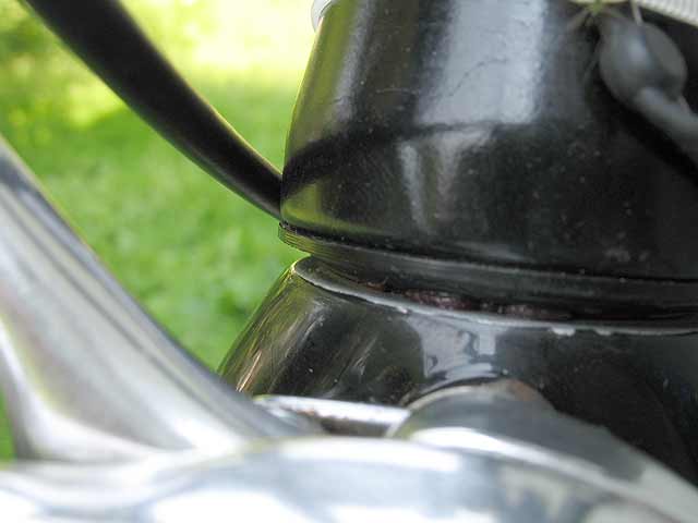

robo,
Moim zdaniem możesz spokojnie założyć widelec 45mm do ramy semi-integrated 50mm.
To raptem 2,5mm różnicy z każdej strony. Nie wygląda to tak elegancko jak z główką full-integrated 45mm ale do przeżycia. Moja poprzednia rama była "semi" a widelec standardowy 45mm i wyglądało to mniej więcej tak:
http://light-bike.co...oad.php?id=2339
