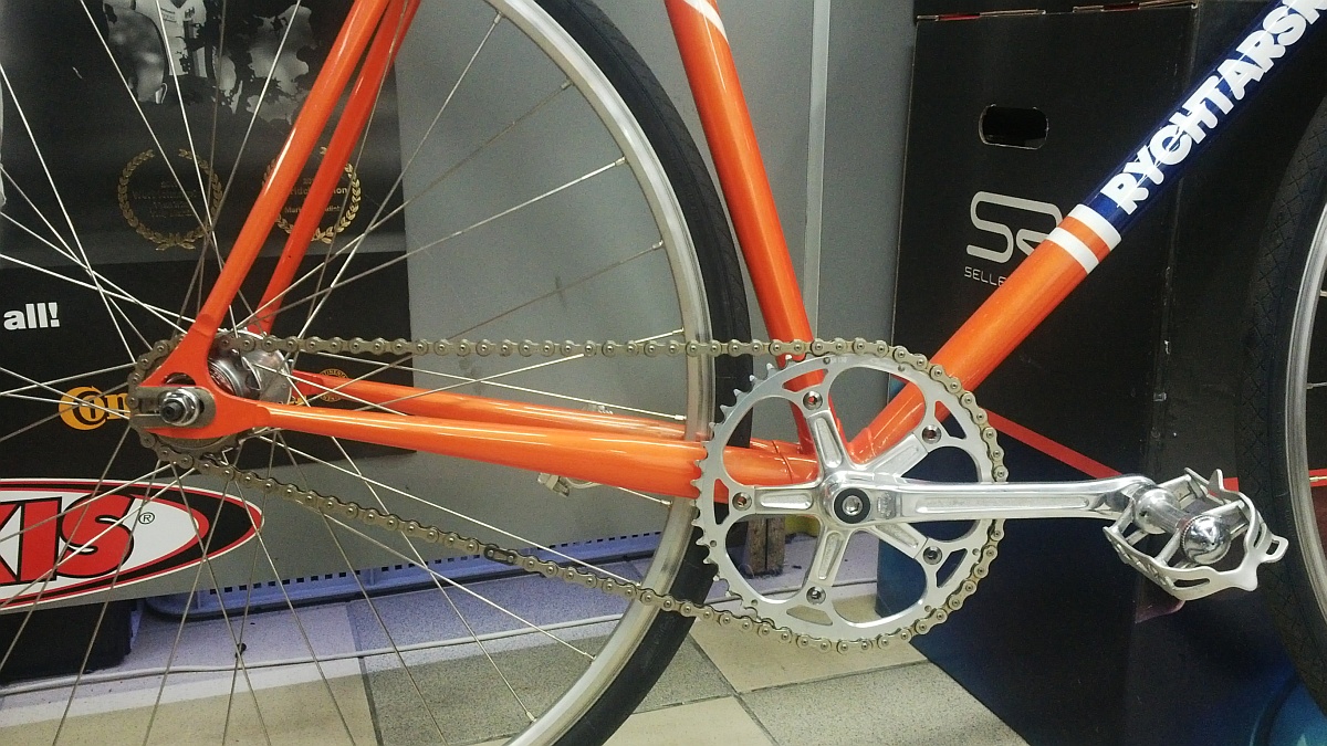

  • 2523 postów
  • SkądZielona Góra
Napisano 14 wrzesień 2014 - 12:02
Nie zauwazylem. Zobaczymy jak bedzie kiedy bedzie wypelniona ;-) Dzieki. Mysle jeszcze nad przelozeniami. Jest 42-16, generalnie jest ok, ale przez to kolo jest ok 2 mm od ramy.. jakis kamyczek i mamy kreche. Z 18ka za daleko odstaje. Moze dam 52ke i pokombinuje z wiekszymi trybami.

Rower piękny. Dałeś o jedno ogniwo łańcucha za mało stad taki bliski odstęp rura - opona, szkoda eksperymentów z 52z, bo blat pewnie nie zmieści się i będzie gryzl ramę, chyba, ze dasz szerszy wkład suportu. Najprościej jak założysz nowy łańcuch.
#76 Malik
Malik
  • Administrator
  • 2523 postów
  • SkądZielona Góra
Napisano 14 wrzesień 2014 - 16:09
Jak dam o jedno ogniwo łańcucha więcej to będzie za daleko i hamulec nie ogarnie, rama ogarnie 52kę bez problemu. Wkład jest dość szeroki, ze względu na tylną piastę i tryb. Nie byłoby problemu jakbym zrobił tylny trójkąt o 2-3mm dłuższy, no ale jest jak jest ;-) Jutro coś sobie pokombinuję z przełożeniami.

Malik a może uratuje wszystko półogniwo ? :)
I by uratowało gdyby otwory na piny były odpowiedniej grubości ;-)
Łańcuch connexa, który mam założony ma je baaaaaaardzo grube.

Napisano 17 wrzesień 2014 - 09:39
Teraz jest idealnie, zarówno przełożenie jak i prześwit :-)

Ten czarny blat mi nie pasował, teraz jest super ! Jakie przełożenie? Poza tym, jedyne co mnie gryzie w oczy to te link wychodzące od góry - ale Ty jeździsz więc jak Tobie pasuje to bardzo dobrze :) kilometrów życzę!
