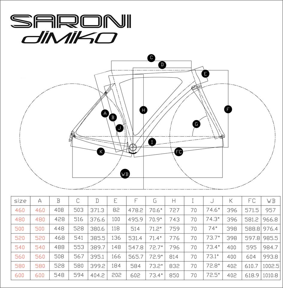

Piękna ramka! Kolega jaki wzrost? Gdzie można podejrzeć geometrie tej ramki?

14686257_1584256651882931_1041608676_n.jJa mam okolice 181-182cm, wcześniej jeździłem na ciut krótszej ramie ze wspornikiem 120, narazie dwa treningi pojechałem na Saroni, w dolnym chwycie można na plecach bidon położyć i nie spadnie, ale będzie trzeba trochę skorygować pozycje, prawdopodobnie dołożę podkładkę 1mm pod kierownicę bo mam chyba za duży ucisk na przeponę, ogółem z pozycją muszę powalczyć bo na przełaju narazie jestem w stanie szybciej się poruszać :D Stąd moje pytanie jeszcze, myślicie, że można wpinać to w trenażer w celu łagodnego kręcenia?

Napisano 22 luty 2017 - 14:07
Ja mam dokładnie 180cm, i nogę 84cm i patrząc na geometrie tej ramy mam niezły dylemat, czy 56 nie będzie jednak za duża,z kolei 54 ma dość niską główkę 148mm,teraz mam rame z 57c górna rura i 170mm główka,mostek 100mm wydaje mi się się troche za duża, rama mi się bardzo podoba, a nie chciał bym kupić złego rozmiaru :-D ,ach te dylematy rozmiarowe :-/ A jeśli chodzi o karbon i trenażer ja mam wpięty i nic kompletnie się nie dzieje,śmiało wpinaj,i kręć ostro!

Ahh, wkradł mi się błąd zatem bo jak popatrzyłem na geo i popatrzyłem na kwity wystawione na ramę to mam rozmiar 54 z tym że górną rurę zaokrągliłem do 560 bo ma ona 55,5cm chyba :) zatem ja mam ramę w rozmiarze 54 :) więc jeśli o mnie chodzi to 54 nie jest za małe, to jest dość długi rower, sterówkę faktycznie mam 14cm, nisko jest fajnie :) Jeśli jesteś z Wrocławia lub okolic zawsze mogę udostępnić do przymiarki :)

Napisano 22 luty 2017 - 16:35
Ooo,to dobrze że się zgadaliśmy :-) teraz wiem już coś więcej na temat rozmiaru,i jestem już prawie przekonany co do kupna tej ramki,mam nadzieję że będę zadowolony,z chęcią bym się przymierzył ale niestety bliżej mam do Łodzi niż do Wrocławia,a szkoda.
