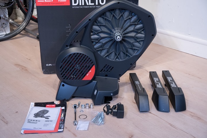

ciaptak
  • 101 postów
  • SkądLeszno
Napisano 02 luty 2018 - 18:45
Otworzyłem karton i mam 4 nogi. Chyba dwie prawe i dwie lewe... Ta środkowa powinna być chyba trochę inna. Ktoś się ebnał?
#120 hungalabunga
hungalabunga
  • 3 postów
Napisano 02 luty 2018 - 22:36
ano tak, środkowa jest inna, a boczne są lustrzanymi odbiciami siebie - tak jak tu:
https://www.dcrainma..._9383_thumb.jpg
