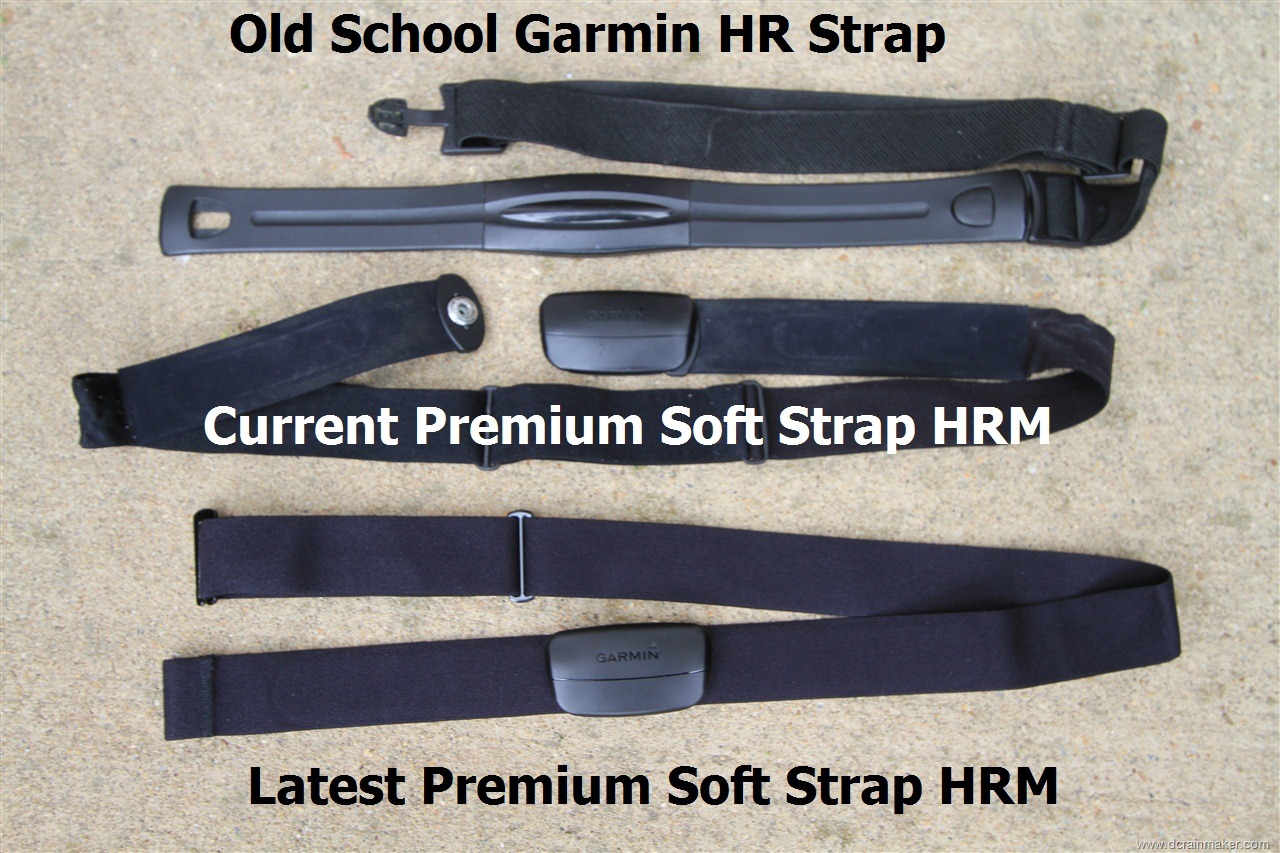

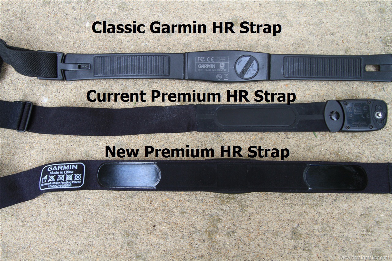

Zgadza się - i to odpowiednikiem tej nowej opaski. Poniżej porównanie 3 typów opasek:
Większe zdjęcie jest tutaj.
Dołączona grafikaDołączona grafika
Główną zaletą tej najnowszej jest typ elektrod - to te ciemniejsze, błyszczące pola. No i sposób zapinania.
Ta opaska różni się od opaski Adidasa tylko naszywką z nazwą producenta - czy też raczej paski są robione być może w tej samej fabryce w Chinach, sam moduł czujnika/nadajnika różni się nieco kształtem obudowy, ale prawdopodobnie bebechy może mieć identyczne.
