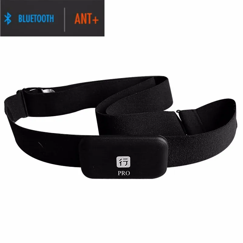

Jak moja opaska padła, to zakupiłem to, ale za 19USD:
https://pl.aliexpres...0608.0.0.nphNDt
Od połowy stycznia działa i ma się doskonale, ma ANT+ i BT jednocześnie, a więc może działać także z telefonem i licznikiem.

Od połowy tego stycznia? No to jeszcze się wiele może zdarzyć. Chińszczyzna padła mi dość szybko (zależało mi na combo bt/ant), parę miesięcy i na śmietnik, niby koszt niewielki, ale kasa wyrzucona w błoto. Adidas ma niewiele mniej niż stara garminowska opaska, pasek musiałem wymienić, bo pralka go sponiewierała (wpadł poza bęben), a sam czujnik działa dobrze.

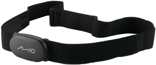

Podobną, licho wie, czy nie tylko obudowa inna, a bebechy te same?
Obawiam się, że większość rzeczy, które kupujemy pod szyldami znanych marek, to zwykłe przebrandowane chińczyki. Mam wiele tego przykładów ze sprzętu turystycznego, od palników, kijków, na plecakach skończywszy. Zobacz to:
http://zdjecia.bikew...nsors_7175f.jpg
http://image.ceneo.p...miaru-tetna.jpg
https://ae01.alicdn....3fe0e5eeb9e7baf
Dwie pierwsze są jednakowe, różnią się logo firmy (Bontrager i Mio), trzecia do złudzenia podobna. Przypadek?

A może to nie są przebrandowane produkty, tylko chinole używają tego samego designu bez logotypu bo łatwiej sprzedać coś takiego co przypomina znany produkt.
#4810 Prozor
Napisano 08 marzec 2017 - 14:14
Nie do końca. Często jest to nawet ta sama linia produkcyjna, lub odrzuty produkcyjne. Z drugiej strony opaski ant/bt "znanych" producentów raczej nie są często spotykane, prawda?
