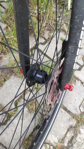

Rozwiązanie: czujnik na koło tego typu:
Zdjęcie i przełożenie na kolejny rower to przepięcie gumki. Cena coś koło 3 dych to właściwie może się okazać, że kupisz kiedyś więcej niż jedną sztukę o ile zmieniasz rowery jak rękawiczki.
https://pl.aliexpres...rchweb201603_55
Oczywiście to przykład, jest sporo innych czujników, na samym ali jest w czym wybierać, no chyba, że ktoś chce z premium czyli garminowski, ale nie widzę sensu przepłacać. W rowerze terenowym mam Xoss
nieco droższy, ale z możliwością wyboru funkcji (prędkość/kadencja: mam dwa jeden do prędkości, drugi kadencji), podobne to Magene, iGPSport i parę innych. Działa bezproblemowo, zmiana czujnika z koło na koło to pół minuty: odciągnąć gumę (coś jak gumki do mocowania uchwytu garminowskiego na kierownicę) zdjąć, powtórzyć na następnym kole w odwrotnej kolejności.
