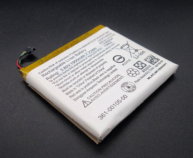

Test ładowania całkowicie wyczerpanego akumulatora wykazał, że ma on praktycznie pełną pojemność. Miernik wyliczył 2095 mAh, co przy nominalnej pojemności akumulatora 1900 mAh oznacza, że nie ma co zawracać sobie głowy myślami o konieczności wymiany akumulatora, tylko szukać które pole jest tak prądożerne.
Następny test z profilem bez pól IQ do weryfikacji...
Tak na marginesie, same oryginalne akumulatory to niewielki koszt:
bez obudowy (tyłu): https://pl.aliexpres...8#3164#9976#254
z dostawą (gratis) poniżej 5 dych, dla 520/820:
37 złociszy... (https://pl.aliexpres...8#3164#9976#254).
