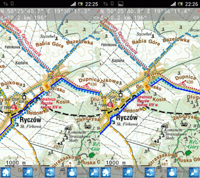

  takie coś bym chciał mieć w urządzeniu http://www.garniak.p...p?id=10083&t=1   , ale to screen z Jinxów .
Ileś tam lat temu to była podrasowana wersja tego Birdseye, nie wiem czy na nowych maszynach to dalej chodzi ale np Ertrex 30 radził sobie.  http://www.garniak.p...php?f=9&t=18471
Inna sprawa, że  troche kombinowania było, jakieś  ograniczenie już nie pamiętam, chyba o wyświetlanie/zoomwanie  chodziło ,  w każdym razie odpuściłem temat.
