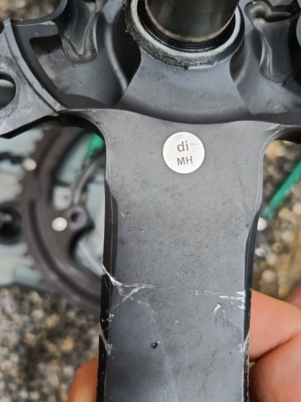

Czyli żadne ultraskany tylko szczotka do ręki i inspekcja wizualna, dobre :)
A tak nawiasem mówiąc. Robić jutro koma na podjazdach czy raczej odpuścić mocną jazdę? xD
To jest naturalny wygląd tego łączenia po całym obwodzie?

Napisano 17 październik 2023 - 20:28
Mam podobnie Piotrek. Nie wyglada to na pekniecia, ale wzdluz tych klejen na calej dlugosci (obwodzie) sa jasne miejsca jak u Ciebie. A przecież butem tam nie trę ani łańcuch nie ma tam jak przy (super rzadkim) spadaniu czegoś uszkodzić.
  • piotrkol i lupus lubią to

Przed świętami zaniosłem rower z Ultegrą mającą odpowiedni nr. seryjny do Mirka Bieniasza w Tarnowie. Mirek znalazł wybrzuszenie w prawym ramieniu korby, po wewnętrznej stronie. Obfotografował i opisał wadę, wypełnił odpowiedni formularz w Shimano, a po kilku dniach przyszła do niego wiadomość by tę korbę do nich przesłać. Nie byliśmy pewno co do werdyktu, bo stan zębów wskazywał na dość długie użytkowanie, no ale w połowie stycznia nastąpiło to: www.youtube.com/shorts/VzZkitu5Iwk
