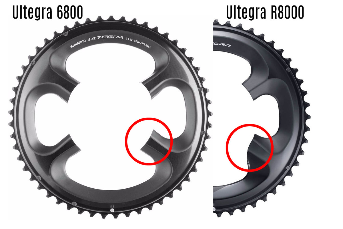

Trzeba zwrócić uwagę na psikusa którego Shimano zrobiło klientom. Mianowicie przy przejściu na nową generację (R7000, R8000, R9100) jedno z ramion tarczy zostało zaokrąglone przez co tarcze z poprzednich generacji nie pasują do nowych pająków. Przykład żeby było łatwiej zrozumieć:
Zaznaczyłem newralgiczne miejsce. Tarcze poprzedniej generacji nie będą pasowały do pająka nowej bez przeróbki chałupniczej (pilnik, szlifierka)

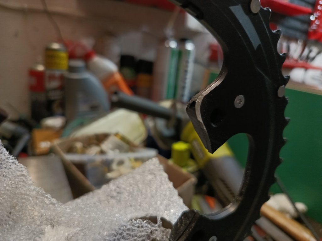

Niestety nadziałem się na to - kupiłem pająka Shimano 105 R7000, a tarcze miałem pasującą do poprzedniej generacji (Stronglight dedykowany do Dura-Ace 9000 i musiałem ręcznie piłować to miejsce żeby pasowała.

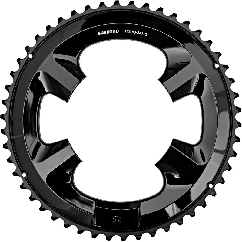

Tarcza FC-RS510 wygląda, że ma układ do starej generacji, więc do pająka R7000 bez przeróbek pasować nie będzie.
RS510:
Shimano-FC-RS510-Kettenblatt-11-fach-MS-
Totalnie niepotrzebna zmiana i utrudnianie życia klientowi.
