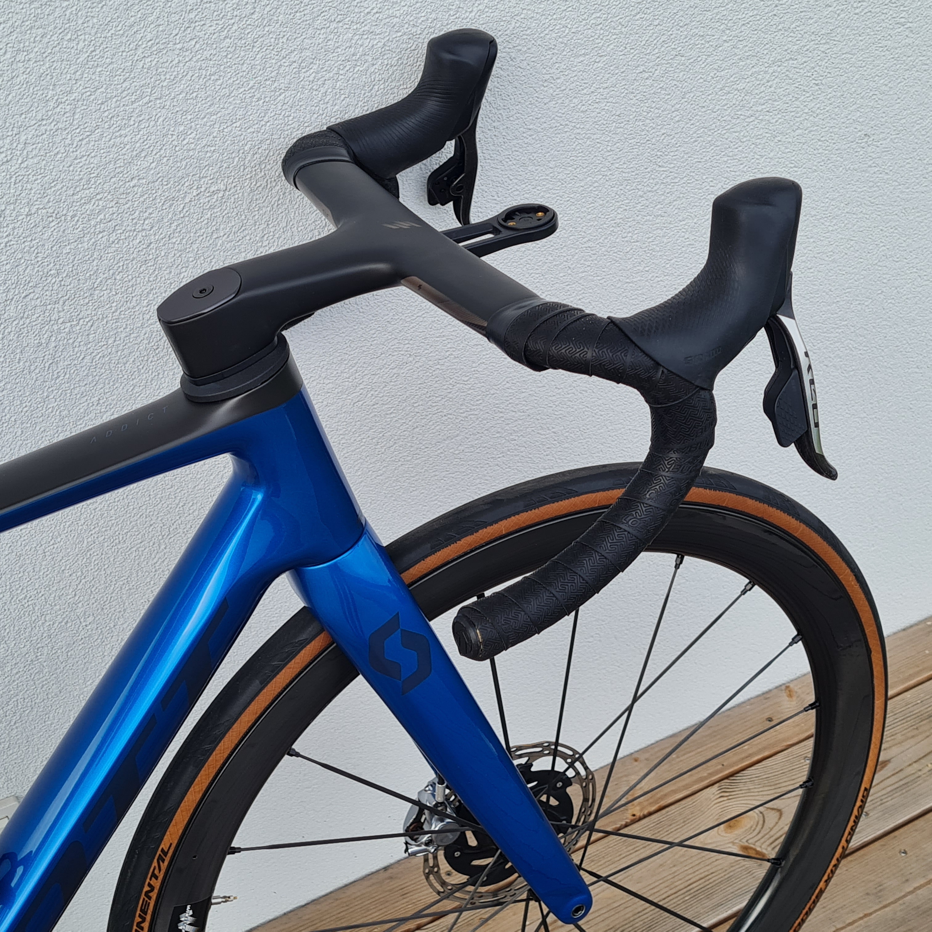

Kiedy kupowałem mojego SystemSixa na przełomie 2019/2020, dobierałem rozmiar wg tego co mi się wydaje, że będzie ok. Jak się później okazało podczas fittingu, kupiłem za mały rozmiar. Sytuację udało się uratować mostkiem 130mm, ale musiałem jeździć ze sporą liczbą podkładek i prawie maksymalnie wysuniętą sztycą.
Mądrzejszy o te doświadczenia, tym razem przysiadłem nad tabelkami, tak żeby nie powtórzyć tego błędu. Chciałem uzyskać pozycję podobną do tej na Cannondale'u, ale z mniejszą liczbą podkładek pod mostkiem. Po pomiarach i eksperymentach wygląda to tak:
Poza pokrywą sterów, doszła jedna cienka podkładka. Jestem mega zadowolony z efektu.
Idę składać dalej.

Świetnie to wygląda :D Wiem, że teraz krytykowanie wysokich kominów jest niemiło widziane ale mimo wszystko fajnie, że udało Ci się zminimalizować ilość podkładek do minimum. Zeslamowana kiera jest nie do pobicia :D

Dzięki, bardzo mi się podoba jak to wyszło.

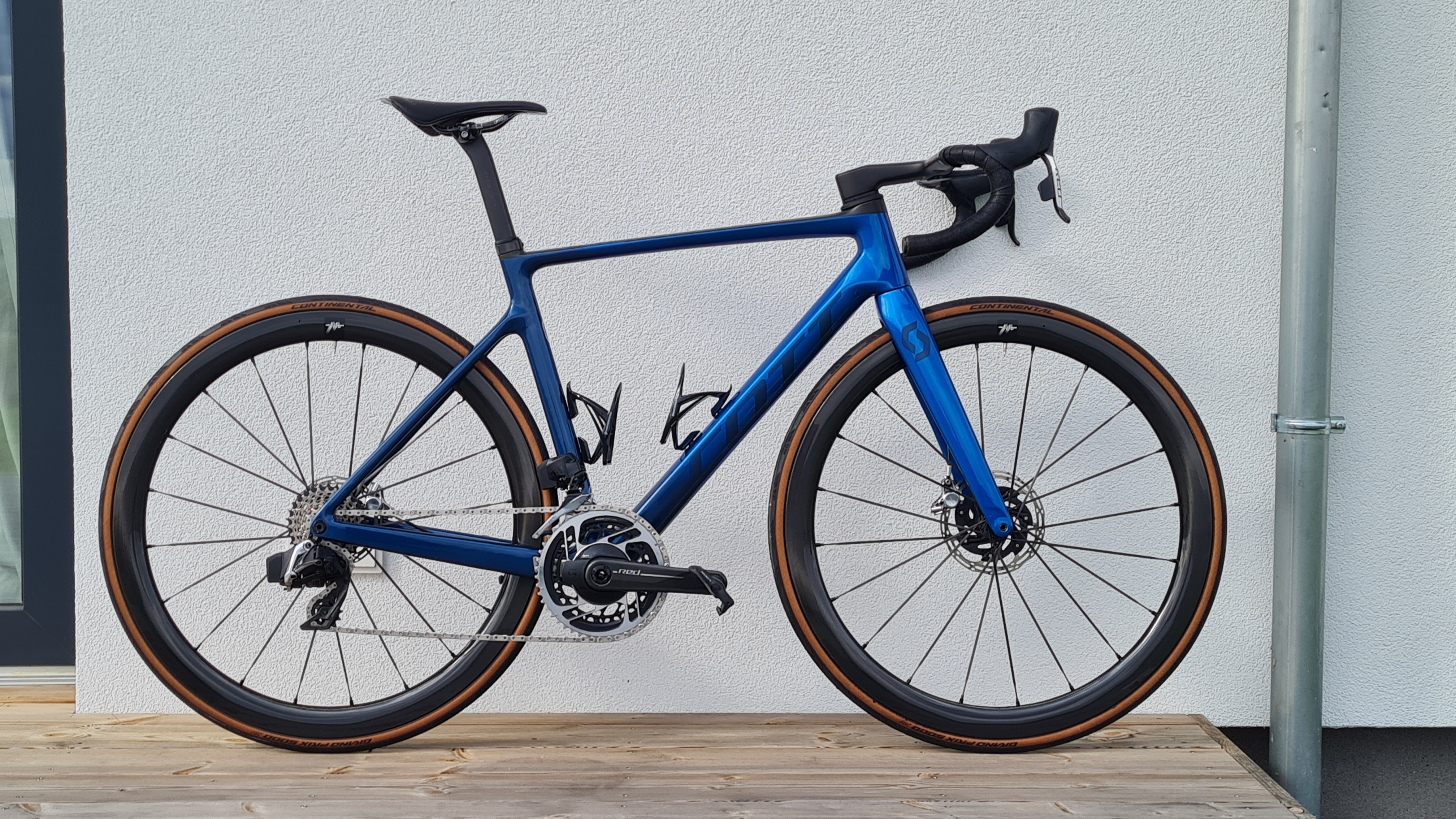

Zszedł mi wczoraj prawie cały dzień, ale rower jest złożony. Pierwszy raz podłączałem, napełniałem i odpowietrzałem hydrauliczne hamulce, ale udało się bez większych problemów.
Pierwszy raz miałem też do czynienia z elektroniką w napędzie. Bezprzewodowość Srama na pewno ułatwia montaż. Regulacja było dość żmudna i zrobiłem kilka podejść, ale wygląda, że wszystko działa jak trzeba. Sprawdzę jeszcze dokładnie później na trenażerze.
To z czego nie jestem zadowolony, to to jak wyszło mi owinięcie kierownicy. Robiłem to już kilka razy, nigdy nie było idealnie, ale tym razem szło wyjątkowo opornie. Możliwe, że to po części wina owijki, która była moim eksperymentem z Aliexpress. Była wyjątkowo mało elastyczna, więc są jakieś pofałdowania i inne niedoskonałości. Do wymiany na coś lepszego przed sezonem.
Nie jestem też przekonany do łańcucha w wersji "rainbow", ale taki był w zestawie z napędem, więc go zamontowałem. Będę kupował drugi do rotowania nimi i pewnie kupię standardowy, srebrny.
Kilka zdjęć po złożeniu:
Jeśli chodzi o masę, to nie wiem czy coś źle podliczyłem czy waga ma jakieś odchyły, ale z excela wychodziło mi 6,91kg, a waga pokazuje 6,84kg:
Tak czy inaczej, jest lepiej niż sądziłem. Zaczynając z tych 8,48kg nie myślałem, że zejdę poniżej 7kg. Te zważone 6,84kg, to waga z pedałami, koszykami na bidony i uchwytem do garmina.
Chyba nie jest źle jak na rower z tarczami i bateryjkami Srama?  ;)
Swoją wizję zrealizowałem. Chciałem pochowane kable i elektronikę i mam. Teraz pozostaje mi czekać na pogodę  :rolleyes:

Całość wyszła świetnie. Co to za koła?

Koła to Wheelsfar. 45mm wysokości, 30mm szerokości zewnętrznej, 24mm szerokości wewnętrznej, karbonowe szprychy, piasty RD270.
