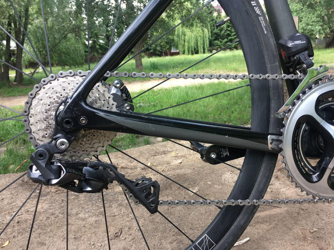

Ja próbowałem z Ultegrą Di2 SS 8050. Właśnie dlatego zmieniłem starszą wersję 6870 na nowszą, bo nowsza ma większą pojemność i jak coś to mogłaby lepiej obsłużyć 11-32 (jak się potem okazało, lista zalet nowej jest dłuższa). Założyłem Sunrace 11-32 bo ma lepsze stopniowanie od Shimano, pojechałem w Tatry, potem Jelenia Góra. Wszystko git. I tylko w serwisie musieli coś zmienić bo się okazało, że jak wózek nie jest dobrze wyregulowany w Di2, to jak się wrzuca najwyższą koronkę to przerzutka sama po kilku sekundach zrzuca na niższą. Sprawdziliśmy to w Airbiku na innym rowerze z wózkiem GS i było to samo, więc to nie była wina wózka SS. Ot taka ciekawostka ;)
Oczywiście nie kosiłem łańcucha, ale jak coś to przerzutki nie urywało, normalnie działa ;)
#1717 artho
  • 2955 postów
Napisano 13 styczeń 2021 - 12:31
Lubię czystość Twojego napędu :).
