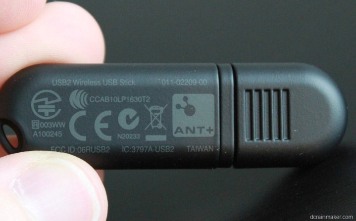

Zgoda. Ale o jakim dużym odbiorniku ANT piszesz? Te "standardowe" USB1 czy USB2 są większe i wielokanałowe (1: 4 kanały, 2: 8 kanałów).
Szczegóły: USB1-vs-USB2-ANT-Sticks
Problem tylko w tym, że USB1 ma tych kanałów niestety za mało (bo 4) i ze Zwift'em pracować niestety nie będzie. Szczegóły: support.zwift.com: Garmin-ANT-USB1
Czyli wystrzegać się z takim napisem:
Ale takie już są ok:
a-much-better-usb-ant-stick-for-your-gar
Wszystkie "małe" są już 8 kanałowe:
Czyli to co jest sprzedawane z opaskami Garmin VivoFit/VivoActive będzie ok. Teoretycznie plusem są małe wymiary, ale... skutkuje to mniejszą antenką wewnętrzną (nadruk co prawda, ale...), zauważyłem, że lepszy odbiór/nadawanie zapewnia jednak USB2 przypominający pendrive.
Swoją drogą jak patrzę ile można teraz podłączyć różnych dupereli przez ANT to i te 8 kanałów braknie. No chyba, że na jednym kanale będą wysyłane informacje combo (speed/cad, power/cad, czy w trenażerze power/speed/cad). Ale już teraz nawet lampki się komunikują przez ANT...
No i trzeba jeszcze sprecyzować, że są trenażery z mocą wyliczaną (większość) i fizycznym pomiarem mocy (nieliczne) - te ostatnie to najlepsza opcja, bo nie ważne jak mocno dociśniesz koło do rolki (czy też odwrotnie, bez znaczenia), pomiar mocy, a kalibracja, to kalibracja (a właściwie odpowiednik slope, czyli zerowania), bo w pierwszej kategorii kalibracja to po prostu sprawdzenie jak szybko koło po rozpędzeniu do określonej prędkości obr zatrzymuje się. Dokładne toto nie jest, choć mając fizyczny pomiar mocy można wyregulować dociskiem rolki (nie dotyczy trenażerów direct drive), sam tak robię.
Jeszcze jedna opcja - połączenie FE-C z fizycznym miernikiem mocy np. w korbie. Czyli tak kalibracja jak i regulacja jest na podstawie fizycznego miernika mocy, regulacja obciążeniem przez FE-C. Pierwsza jaskółka to TrainerRoad, niestety Zwift chyba tak nie działa, a szkoda...
