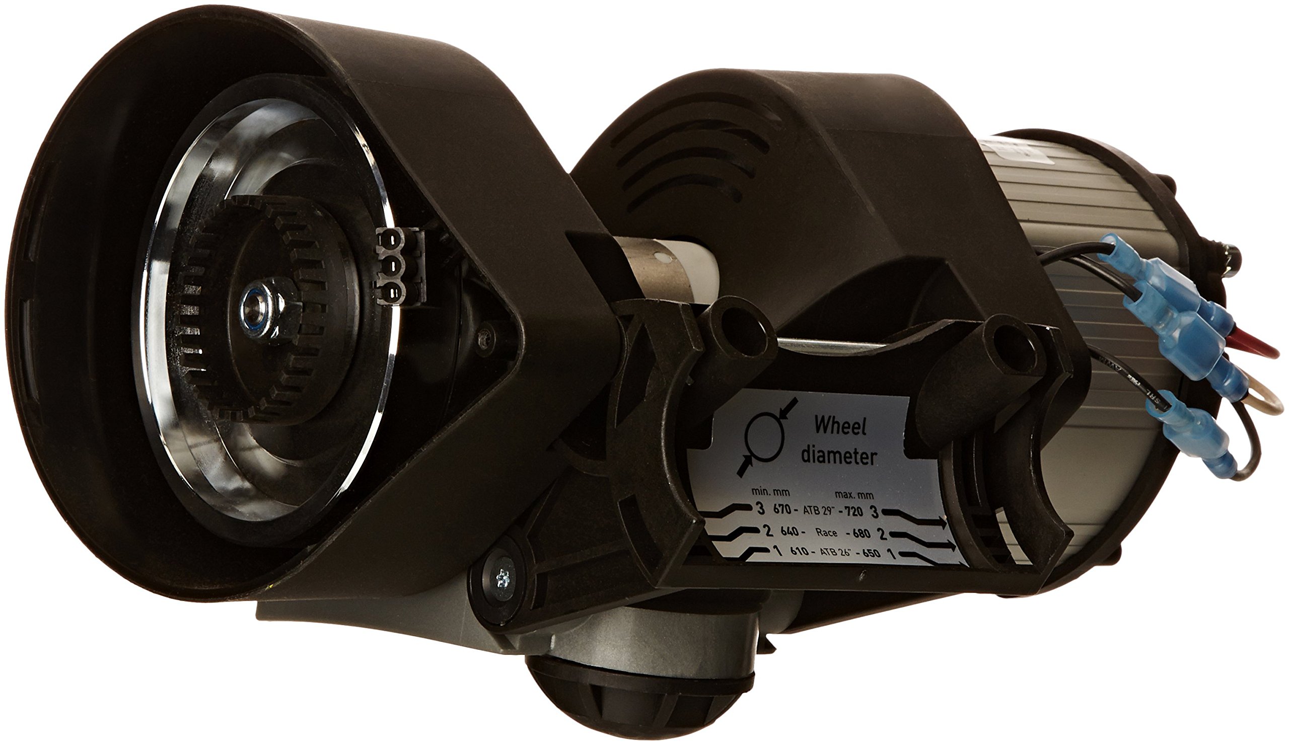

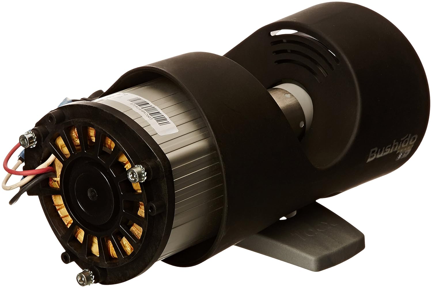

#586 Prozor
Napisano 17 październik 2016 - 22:18
Ja po oględzinach Elite Rampa (pomimo plastików) jestem bardziej zadowolony niż przed zakupem.
Z tego co mi wiadomo Tacx stosuje elektromagnesy (przynajmniej w bushido i vortex) co pewnie ma wpływ na generowanie ciepła i jest trudniejsze w wymianie jak by za parę lat przestało działać.
Wyjaśnia to też dlaczego Tacx podaje że daną moc można generować przez ileś tam czasu.
Pewnie system się przegrzewa.
Rampa to takie Realaxiom B+ (kosztuje ponad 3k) w promocji.
Większe koło zamachowe można kupić pewnie za paręnaście zł (kto wie może tak kiedyś zrobię) a więcej obciążenia nie potrzebuję.
Przy okazji przyznaję że to co się dzieje wewnątrz Elite to nie jest wzorowa praca inżynierska!
Trochę druciana robota ale działa (w przeciwieństwie do tacx). Głownie chodzi o okablowanie rozmieszczenie elementów, płytkę itp.
Tak wygląda Realaxiom za 3,5k wewnątrz. http://weightweenies...ic.php?t=130034
Moje moce powinien wytrzymać.
Nie wiem co Tobie nie działa w trenażerach Tacx'a, mi działa i nie narzekam. Vortex działał, pierwszy egzemplarz Bushido był z serii bez koła zamachowego (drugie zdjęcie poniżej), bo oszczędzili na kosztach i myśleli, że będzie lepiej, wycofywali się rakiem i wymieniali bez gadania jednostki hamujące na poprawione z kołem zamachowym.
Elektromagnesy + magnesy neodymowe w Tacx Vortex. Bushido to alternator, żadnych elektromagnesów, no chyba, że traktujemy stojan/wirnik jako elektromagnesy.
Sam stojan:
Elektronika trochę poważniej wygląda niż w Elite:
A przy okazji modyfikacja:
Tylko muszę się zastanowić jak oni to dodatkowe koło zamachowe zamontowali, coś takiego by mi się do pełni szczęścia przydało ;).

#588 Prozor
Napisano 17 październik 2016 - 22:33
No, przynajmniej sprowokowałeś mnie do wrzucenia budowy wewnętrznej bushido. Kiedyś zrobiłem fotki wnętrza vortexa i za cholerę nie mogę tego teraz znaleźć... Szkoda, bo ciekawe. Ale tak jak opisywałem magnesy oraz dodatkowe elektromagnesy plus elektronika sterująca, Wygląda inaczej niż w powyższym Flow, solidniej. Może przy odrobinie szczęścia odszukam te fotki ;).
