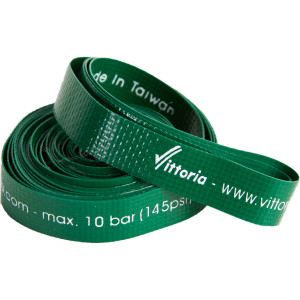

Mam fajne opaski na obrecz maxxisa ale na kolo 26 - szersze minimalnie - wazy jedna 16gram - dośc duzo - orientuje sie ktos ile moga wazyc z 3 warstwy tasmy? albo jakies inne lekkie opaski dające rade? :mrgreen:

A taśma Continentala?? Na dwa koła rolka styka, więc można sprawdzić ile waży.
#168 bk
bk
  • 137 postów
  • SkądZawiercie/Kraków
Napisano 25 styczeń 2012 - 21:46
ja polecam takie http://www.centrumro...91/Product.aspx na koło wychodzi o ile dobrze pamiętam ok 10g... i są wytrzymalsze od wszystkich plastikowych opasek jakie miałam :mrgreen:

Rowniez polecam tasme Schwalbe. Oprocz tego, ze jest mocniejsza i lzejsza, ma jeszcze jedna ogromna zalete- nie ma mozliwosci, zeby sie przesunela.
Niektorzy producenci stosuja takie rozwiazanie zamiast opasek np. Mavic.

a jak jeszcze wytniesz kwadraty i nakleisz tylko na otworu nyplowe to wagę zmniejszysz o połowę ;)

tak ale nie jest wieloktotnego użytku
Opaska np Kenda , waga ok 16 g , musze zważyć przy okazji.
Możesz nakleić taśme No Tubes , waga ok 7 g

nie no, jednokrotnego uzytku to mnie nie ustawia, pancerne to byc nie musi...
pokminie nad tkaninową tasma izolacyjną - polecali na lightbike...
pozatym 17+ wysyłka... sporo kasy...

Swojego czasu jeździłem na kole, na którym za opaskę robiła taśma izolacyjna (2 razy nią omotałem obręcz) i też kółko działało :) A jak już tak dramatycznie liczy się wagowo dla Ciebie każda molekuła, to podejrzewam, że taka taśma jest lżejsza niż opaska.

Ja z kolei taśmy izolacyjnej nie polecam. Miałem tak w singlu przez chwile i dosyć często łapałem flaka. Po zmianie na opaski problem zniknął.

Dawno temu zwykłym lepcem oklejałem koła(stare mavici) - dwa razy przeciągnąłem dokoła i było ok. Kapcie standardowo jedynie przez dobicie. Dopiero na szytkach mam szczęście do rozcinania gumy ;>

Nie wiem Czy skumaliśta o jaką tasme mi chodzi - nie zwykłą izolacyjną, a parcianą
takiej ktos uzywał? Na przód chce kupic drogą dętkę - chcialbym zeby była bezpieczna :(
z drugiej to też zalezy od obreczy - mavici open pro maja kapsle wiec takich ostrych powierceniowych krawedzi nie ma.

Adaasko, po co kombinować ? Kup takie coś i spokój masz. Są bardzo lekkie i tanie.
http://www.backcount...0071/ONECOL.jpg

jakis link do tego, waga? bo jak mam kupic taką co waży tyle co moje maxxisy to bez sensu... - chociaz cene ma dosc ok!
ciekaw jestem czy opaska dodawana do detek maxxisa flyweight jest lzejsza niz moja MTBowa 16gramowa...
