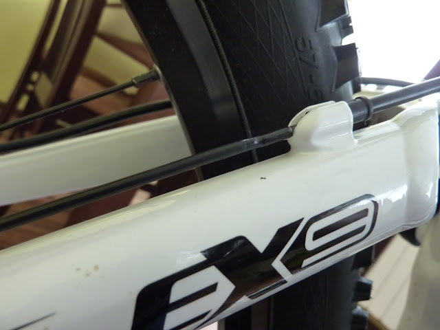

ja jak będę zmieniał pancerze w ramie, muszę wypróbować patentu z rurką termokurczliwą, tj. na odsłoniętym odcinku linki przerzutki na tylnym trójkącie zastosuję końcówki pancerza z noskami, a na noski założona właśnie rurka termokurczliwa:
http://lh5.ggpht.com...40/P1010401.JPG (zdjęcie nie moje).
Podobno spisuje się to dobrze, a tańsze zawsze niż Gore ;)

jak dasz od konca do konca, to bedzie ci sie marszczyc- a to stawia opor. Przy hamulcach pol biedy, przy przerzutkach kupa moze byc.
Przerabialem...
W ferule daje smar "wodewypierajcay" Morgan Blue i mam spokoj. A pylu i kurzu na ulicy teraz od cholery ( pozostalosci po gresie zimowym ) .
