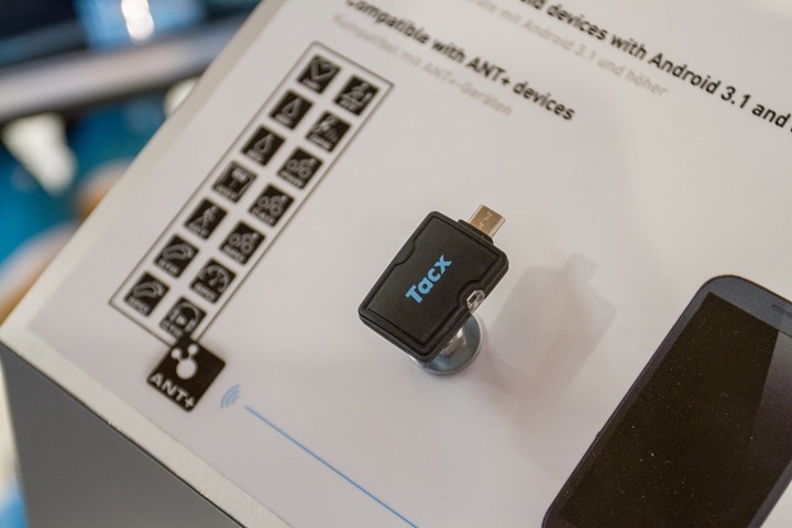

Przy okazji wprowadzenia serii "SMART" przez TACX'a, wprowadzili do sprzedaży również coś, co może zainteresować posiadaczy smartfonów, albo raczej tabletów (bo nie bardzo widzę zastosowanie "w terenie" smartfona z doczepką) dongle z microusb ANT+:
cena: 35 49€ - ciekawa opcja do wykorzystania tabletu na treningu - zwłaszcza dla posiadaczy tacx'a z serii smart lub innego trenażera nadającego dane po ANT+. Parę ciekawych aplikacji (łącznie z aplikacją tacx'a) już jest dostępnych dla androida, choć większość to aplikacje z subskrypcją.
