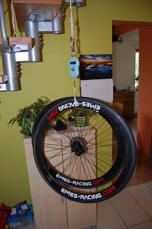

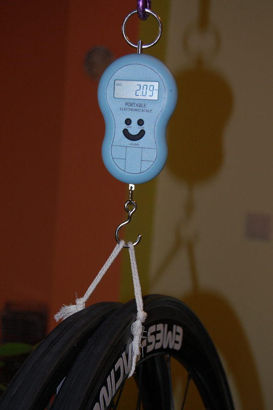

Dzieki uprzejmosci Karbona kilka na obreczach hong-fu sa juz gotowe :)
waga 2,09 kg z:
szytkami (tufo s3lite <215g - 21mm
kaseta (dura-ace 12-27)
zaciskami (token, kopia m2racera)

drogi taki komplecik ;-)

@intel action, przelicze rachunki i napisze - poniewaz zakupy byly rozlozone w czasie musze ich poszukac :)
