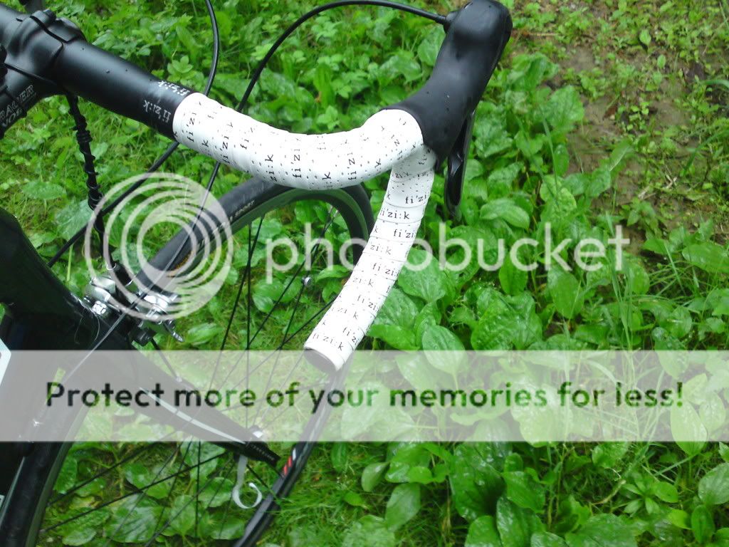

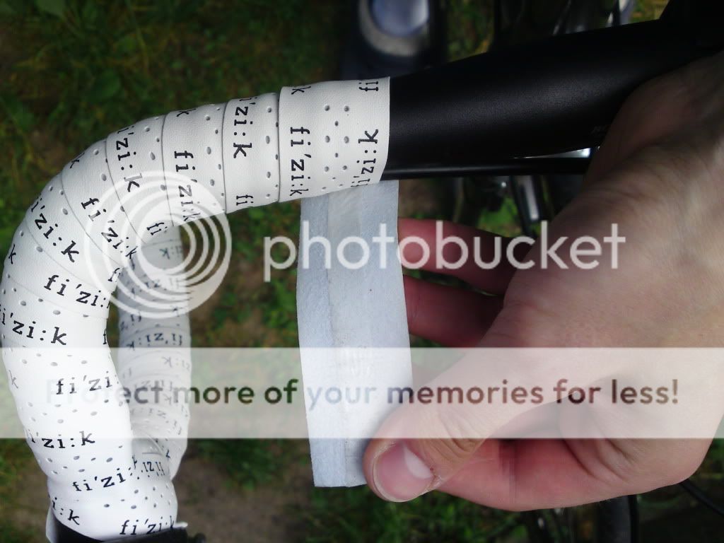

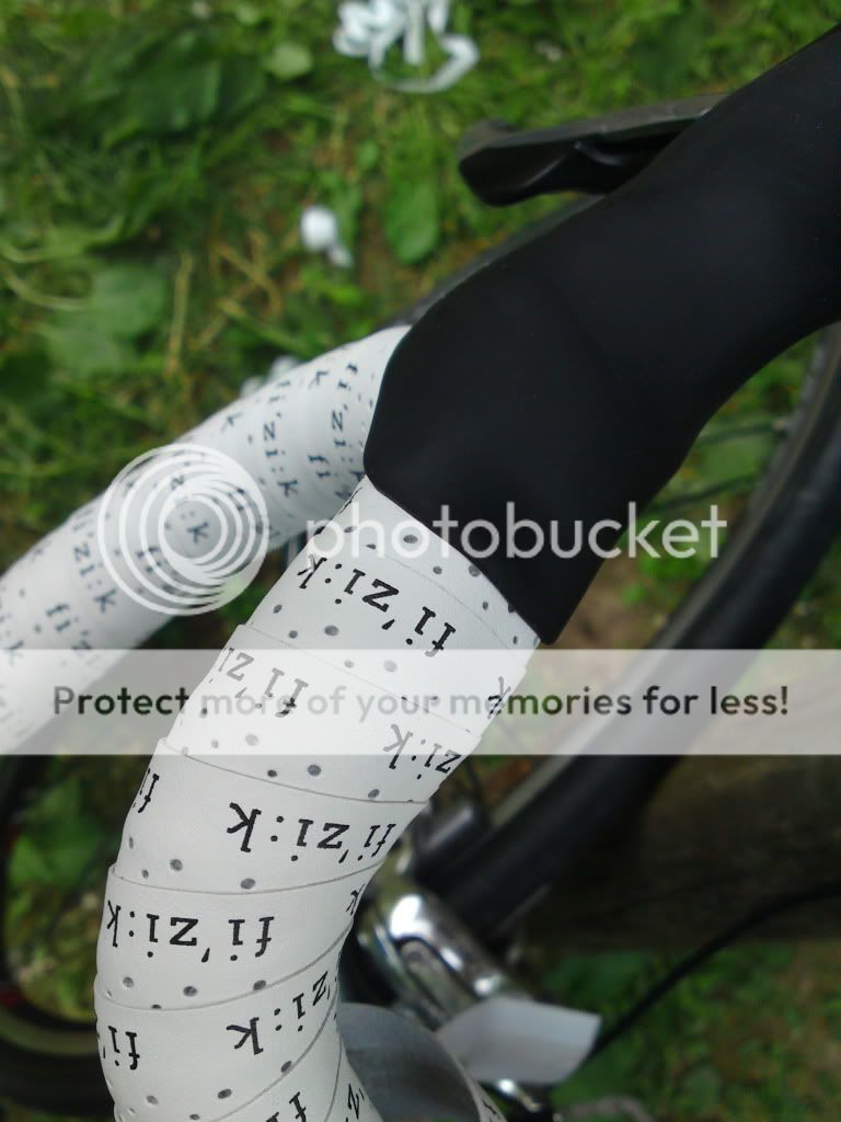

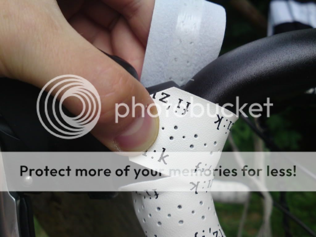

Na innym forum pokazywałem jak załozyć owijkę do MTB. Poźniej zmieniałem owijkę w szosie i przy okazji zrobiłem kilka zdjęć jak ją zawijałem
Wybrałem białego fizika i każdemu ją mogę polecić. W 3 rowerach mam te owijki. ;-)
W zestawie mamy 2 odcinki długości 205 cm ,krótkie paski ,korki i taśmę do wykończenia. Owijka od spodu posiada klej ,ale bardzo donrej jakości. Nie jest bardzo mocny. To ogromna zaleta. Nam będą potrzebne jeszcze nożyce oraz taśma izlolacyjna.
Pancerze przy kierownicy warto obwiązać taśmą izolacyjną nie będą nam przeszkadzać odstając.

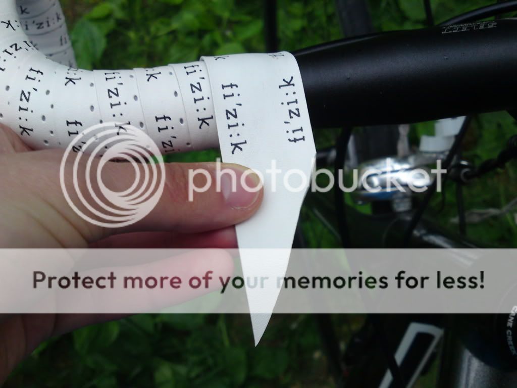

Z prawej strony zawijamy zgodnie z ruchem wskazówek zegara.
Pozostawiamy ok 1 cm zapasu żeby pożniej wsadzić w kierę korki wraz z owijką.
i zawijamy w zależności od upodobań grubo ,lub cienko
Dochodzimy do miejsca gdzie znajdują się łapy.Tu przuda nam się krótki kawałek. Ja jeszcze go przyciąłem bo był zbyt długi.
http://i964.photobuc...60/DSC01444.jpg
http://i964.photobuc...60/DSC01446.jpg
http://i964.photobuc...60/DSC01447.jpg
http://i964.photobuc...60/DSC01448.jpg
Aby zakończyć zawijanie ścinamy owijkę w klin. Ważnie ,aby 2 razy sparwdzić i raz ciąć :!:

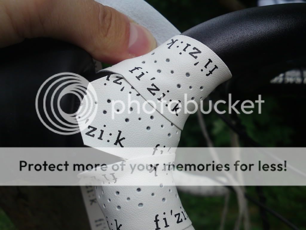

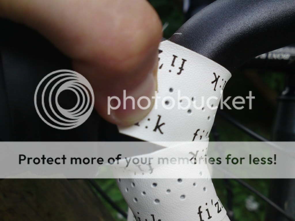

Teraz pora na lewą stronę. Zawijanie zaczynamy w przeciwną stronę niż wskazówki zegara. :!: Inaczej owijka będzie "pod włos"
http://i964.photobuc...60/DSC01450.jpg
http://i964.photobuc...60/DSC01451.jpg
http://i964.photobuc...60/DSC01452.jpg
http://i964.photobuc...60/DSC01453.jpg
http://i964.photobuc...60/DSC01455.jpg
http://i964.photobuc...60/DSC01457.jpg
Po ścieńciu w klin zabezpieczamy całość taśmą izolacyjną. Robimy 3-4 pełne obroty. Teraz można użyć taśm ,które są w zestawie. Na koniec wkładamy korki i gotowe.
http://i964.photobuc...60/DSC01459.jpg
http://i964.photobuc...60/DSC01461.jpg
http://i964.photobuc...60/DSC01462.jpg
Ważnie ,aby za każdym razem mocno naciągać owijkę. Inaczej całość będzie się marszczyć i spadać. :!:
To wcale nie jest takie trudne. :-)
