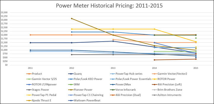

Obecnie nowe SRM już nie należą do najkosztowniejszych ($1804), droższe są Infocrank ($1995), Polar ($1999).
Wykres historyczny:
Największy spadek, to chyba Pioneer z $3100 na $999.
Szczegóły na: dcrainmaker

#387 Prozor
  • 8630 postów
Napisano 20 kwiecień 2015 - 13:50
Wysprzedaż? Poprzednio to ceny mieli zaporowe i z kosmosu - nawet w porównaniu do lidera segmentu Premium: SRM. Może wreszcie poszli po rozum do głowy i urealnili ceny do możliwości rynkowych?
