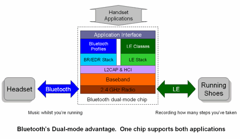

SportKonsulting - znowu się mylisz, iPhone (te z BTLE) mają chip obsługujący BTLE jak również komunikację "starego" typu. Właściwie to nawet musi, bo Bluetooth low energy nie jest zgodny z "klasycznym" protokołem Bluetooth, specyfikacja BT 4.0 zawiera implementację obu systemów transmisji danych. BTLE z założenia ma służyć do czego innego, iż klasyczny BT:
Jak widać w iPhone (nowszych obsługujących BTLE) układ obsługujący transmisję BTLE ma cześć procedur stosu wspólnych dla transmisji BT (np. zestaw słuchawkowy itd.) i transmisji LE (np. nadajniki opasek pulsu, wagi, ciśnieniomierze, termometry, itd.), część jednak jest osobna i przeznaczona tylko dla BT lub LE, na górze stosu leży warstwa interfejsu aplikacji obsługująca to, co jest potrzebne użytkownikowi.
Czyli: to, że iPhone obsługuje LE nie oznacza, że przez LE możesz połączyć zestaw słuchawkowy i transmitować dźwięk - bo nie możesz. Ale czy to oznacza, że nie można do iPhona podłączyć zestawu głośnomówiącego? Oczywiście, że można!

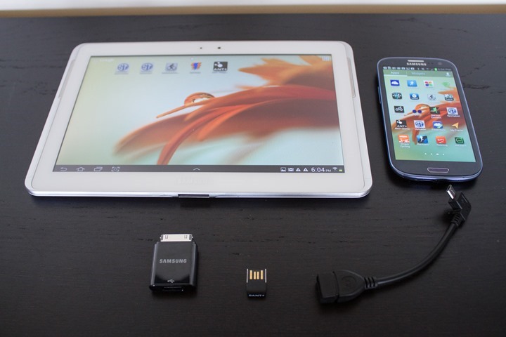

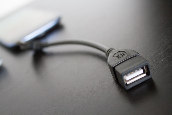

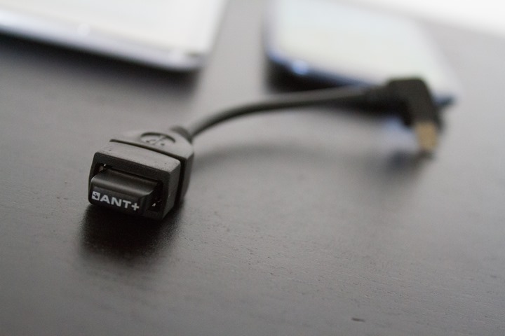

To nie tak, że znajdziesz jakiś telefon ze standardowym, dużym gniazdem USB. W smartphonach standardem jest gniazdo micro USB i do podłączenia akcesoriów typu np. zewnętrzny pendrive czy właśnie USB stick ANT+ niezbędny jest kabelek zakończony z jednej strony wtyczką microUSB, a z drugiej gniazdem USB. Taki kabel masz na zdjęciu zamieszczonym powyżej. Ważne, żeby był to kabel OTG, koszt kilka - kilkanaście zł.
po włożeniu odbiornika podobnego do tego co wyżej link podałeś (ten jest jeszcze mniejszy - też widać go na zdjęciu powyzej):
Oczywiście typowy garminowski USB ANT Stick również działa.
No i taki kabelek wkłada się w standardowe złącze micro USB smartphona lub tabletu - większość nowych ma USB  OTG, czyli pełny port USB, do którego możesz podłączyć nawet mysz z kabelkiem USB.

Szukaj urządzeń które mają obsługę Host USB (sprzętową i systemową) - chyba większość nowych telefonów z Androidem powinna sobie poradzić.
Dodatkowo będzie potrzebny Ci kabelek/przejściówka OTG micro USB - USB (znajdziesz za kilka zł). Nowy ANT+ Movestick Mini od Suunto można znaleźć za mniej niż 80zł.

Wydawało mi się, że gdzieś widziałem, że ten mały ,,STICK'' wkładamy prosto do np.telefonu i dalej mamy to samo co na Xperii  z wbudowanym ANT wtedy to ma sens, bo z ''kabelkami'' nie za bardzo .Nawet było napisane, że lepszy ten Suunto stick od garminowskiego dlatego min. bo mniejszy.
Ale chyba coś pomieszałem bo teraz nie potrafię tego znaleźć.

Tak jak pisał Prozor, nie ma telefonów ze zwykłym gniazdem USB. Możesz natomiast odszukać mały adapter OTG (przykład) i przy jego pomocy podpiąć małą wtyczkę ANT+
