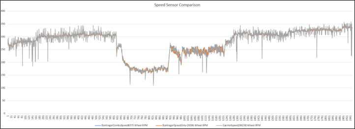

Zapomniałem podrzucić, ale może to kogoś zainteresuje - na stronie DCRainmakera są dostępne zdjęcia nowych czujników kadencji i szybkości Garmina, zamontowanych na korbie i kole:
Kadencja:
Wykres zarejestrowanych danych, trenażer:
Legenda (na rys. trochę mała): niebieski czujnik combo (kadencja/prędkość) Bontrager'a, pomarańczowy nowy Garmina, szary Garmin Vector.
Na szosie:
Tu widać większe różnice, choć na obu widać większe "postrzępienie" wykresu, no i ok. 1s opóźnienie w danych (nie wiadomo z czego to wynika - czy z charakterystyki pracy czujnika bazującego na akcelerometrze, czy z transmisji - raczej to pierwsze).
Zastanawia mnie jeszcze coś - o ile na szosie nie ma zbyt dużych niekontrolowanych "fałszywych" przyspieszeń akcelerometru typu wpadnięcie w dziurę, to w terenie tego typu fałszywe impulsy danych mogą być dość uciążliwe, no ale może się mylę?
Czujnik prędkości:
Gumka jak widać jest dość rozciągliwa i pasuje na zwykłą piastę, jak również na huba PowerTap. Co prawda w tym przypadku raczej nie ma sensu stosować dodatkowego czujnika obrotu koła, bo przecież PowerTap ma takowy wbudowany i generuje impulsy obrotu koła.
Legenda: niebieski Bontrager combo, pomarańczowy Bontrager prędkość, niebieski Garmin.

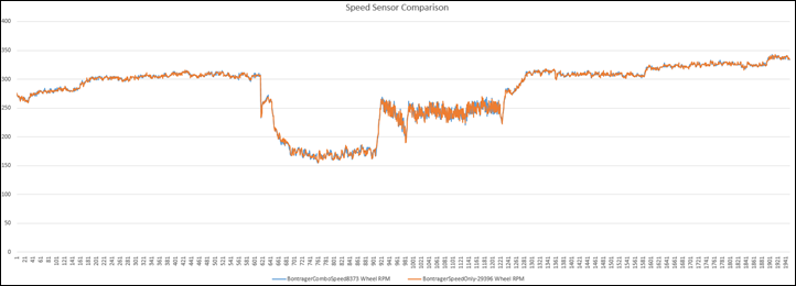

Jako, że niebieskiego prawie nie widać, to wykres porównujący dane z czujników Bontrager'a:
Jak widać prawie identyczne. Za to wykres wyżej wykazuje znaczne postrzępienie krzywej danych zarejestrowanych przez czujnik Garmina.

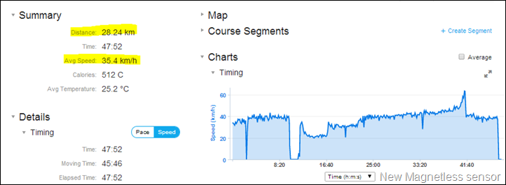

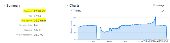

Co to oznacza, oprócz nieco "brzydszego" wykresu? Popatrzmy na dane z connecta, pierwszy rysunek: nowy czujnik Garmina, drugi stary, dobry GSC-10:
Jak widać w czasie 47 minut możemy dzięki zmianie czujnika zwiększyć prędkość średnią i przejechany dystans :shock: :?: :!:
Może nie aż tak dużo, jednak jest to zauważalne (dziura na wykresie to przerwa na kalibrację przetwornika mocy) i wynosi 9%.
Garmin tłumaczył się, że błędy odczytu wynikają z umieszczenia czujnika na piaście PowerTap i wzajemnych zakłóceń.
