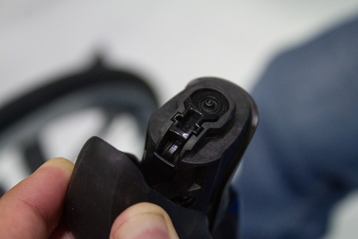

Tak, widzieli. Co prawda dostępne tylko dla klamek DA ST-9070
Screen-Shot-2014-12-04-at-10.03.11-e1417
(Ultegra nie ma tych dodatkowych przełączników), plus adapter D-fly ANT+ (schemat połączeń powyżej, nadaje do garmina ustawienia przerzutek i właśnie możliwość użycia przycisków) za $80. Z drugiej strony przy kosztach elektronicznej Dura Ace te dodatkowe 80 dolców to już pikuś jest ;-).

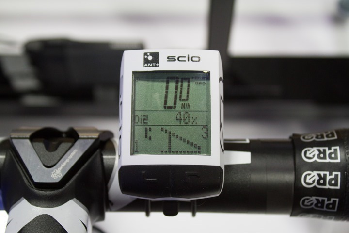

Pierwotnie zaplanowano dla komputerków Shimano SCIO ANT+
które do obsługi przyciskami w manetkach nie potrzebują dodatkowego D-Fly (przyciski nadają w "prywatnym" ANT i bezpośrednio z garminem się nie dogadają), to zostało wprowadzone po to, aby obsłużyć właśnie komputerki Garmina.
