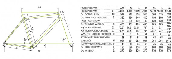

Dziwna sprawa. Na stronie rowerymerida.pl
Podali coś takiego. Braciszka M wydaje się okropnie mała
Kolejno z innego linku wynika
to jest 52cm.
Z racji tego że dziewczyny mają dłuższe nogi
Powinien być w sam raz.
O tyle bym się sprzeczał, że potrzebuje dokładniejsze dane. Wyżej podałem kalkulator. Zachęcić koleżankę/kolegę czy kogoś z rodziny że polatał wokół Ciebie z metrem. Jeśli chcesz być pewna
