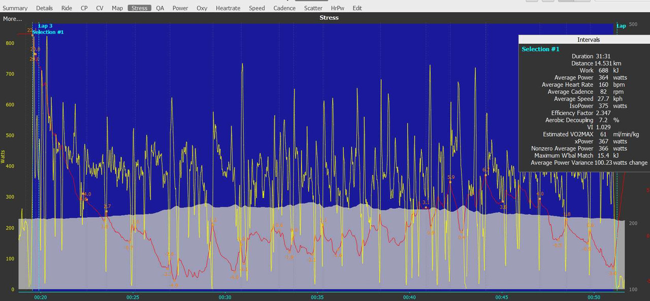

#1382 mess
Napisano 20 maj 2019 - 18:18
To tak nie działa. Zapoznaj się z https://www.bestbikesplit.com a tu masz film bazujący na Zwiftowej czasówce Giro https://www.youtube.com/watch?v=-NwHNUhopIQ
obejrzałem filmik dywyn, nie do końca rozumiem jednak co tak nie działa? Myślisz, że jakie VI on miał stosując tą strategię?
popatrz na wykres i popatrz na dane:
nie wiem jak liczone jest NP szczerze mówiąc, ani xpower, ale jakbym podał Ci same te wartości(bezwzględną, NP i xpower) to czy byś obstawiał taki wykres mocy?
Może ktoś coś więcej wie na ten temat? chętnie poczytam i dowiem się czegoś :)

Coś nie działa mi, no i wiem jaka jest definicja i jak się liczy. Bardziej mnie teraz ciekawi NP, xpower i moc są praktycznie takie same przy tak interwalowym przejezdzie?
Dziś za to zrobiłem 5 akcentów ~1000W i NP z godziny mam 2x wyższe niż avp...

NP i xPower nie są takie same w sensie wyników końcowych które wypluwają, choć wpływają niemal identycznie na wyliczenia PMC. xPower na moje znacznie lepiej obrazuje przewidywaną moc dla równej jazdy. Zobacz na to co napisałem, NP z 60min bardzo ciężkich interwałów obrazuje nasze CP, a te wg testów naukowych utrzymujemy średnio 23 minuty +/-. No, 23 vs 60min? Spore przekłamanie, żeby nie powiedzieć olbrzymie.
Na moim przykładzie: CP po dokładnym teście 375, najwyższe NP z 60min jakie zanotowałem przy najtrudniejszych treningach interwałowych to 385, 375 i chyba 372. +/- pasuje, ale nie do przewidywanej mocy na godzinę, a dla mocy krytycznej, a ta średnio jest trzymana przez 23min.
W tamtych treningach xPower miałem niższe, raczej okolice 320/330W jak kojarzę co faktycznie było by prawdą dla równej mocy na 60min.
A ile ci wyszło te NP z godziny? Poszukaj sobie w historii najwyzszych wartości, pewnie będą w okolicy 375w.
Chodzi o to, że VI 1.00 nie zawsze jest optymalne na czasówce. Optymalne tempo policzone przez program zakładało VI 1.03 (z tego co pamiętam). Jadąc VI 1.00 musiałby na podjeździe jechać z taką sama mocą jak na płaskim co jest TOTALNIE nielogiczne. Dlaczego? Walczysz z oporami powietrza a te są mniejsze na podjeździe bo jedziesz wolniej niż na płaskim czy w dół. VI 1.00 może sprawdzi się na idealnej płaskiej czasówce bez wiatru. Pewnie i na torze. Ale Życie to nie laboratorium i masz zakręty, wiatr i podjazdy.
Zresztą, cała ta dyskusja jest o tym, że VI 1.00 osiąga się banalnie.
Przykłady trzech interwałów z jednego treningu:

A ja dziś natłukłem interwałów jak wariat i mam NP z godziny 375,7W, a xPower 326,9W. A do tego z całości VI - 1.73 i Skiba VI - 1.504. Namęczyłem się, to i mam :D
