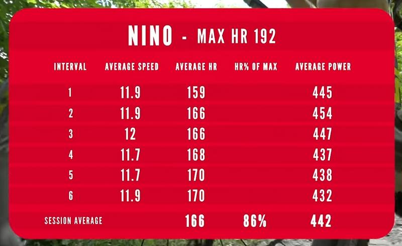

Taka ciekawostka. Jak dobrze pamiętam te 6x4min wychodziło mi w przedziale 403-420 przy wadze 84kg. Dziś oglądałem jak Nino Shurter robił trening vo2max 6x5min, powtórzenia wyszły mu jak dobrze pamiętam 452/448/442/438/438/432 przy wadze 68kg.
Adaś jak oceniasz?
Swoją drogą ciekawe było to, ze średnie tętno ze wszystkich powtórzeń było na poziomie 86% maxhr
Średnie tętno nic nie powie z takiego powtórzenia, bo one na tym poziomie wysiłku jest cały czas narastające. Pytanie, do jakiej wartości Hr VO2max doszedł, a tego nie wiemy. Domyślam się, że był i tak w okolicy 95-98%

To srednie ze wszystkich powtorzen :)

Ale mowa o hr Messa czy Shurtera bo nie mam pewności 😅
#1685 Arni
Arni
  • 3,088 posts
Posted 11 December 2019 - 20:25
My przy tych mocach to pewnie 120% hrVO2max byśmy osiągnęli :D
No może, ale i tak nic nie mówi więc nawet nie wiemy czy pojechał jeszcze na luzaku czy na maksa możliwości.

Na bank był bez formy gdy to jechał. On powinienen być wyjątkowo mocny w vo2max a te moce brzmią raczej śmiesznie zważywszy że Froome na treningu miał z 24 minut ciągiem 460 a z 40 430 W...

Może nie tyle bez formy, co nie pojechał na maksa możliwości jak już. Ciężko ocenić nie znając wartości tetna do jakich doszedł i nie znając tetna w VO2max

Możliwe choć każde powtórzenie było ciut słabsze od poprzedniego. Ja wolę analizować wykresy zawodników z pełnymi danymi i wiele treningów, niż takie przypadkowe info. Ten trening mógł być wszystkim. Może siła na kadencji 45 i 105% CP 🙀😂

polecam całość, siłka mega tłusty zestaw :D
no dobra, to jednak 6x5min i 4min odpoczynku + odpoczynek to zjazd po tym co wjechał :)

Pewnie na szosie ciśnie mocniej niż po trawie i kamiorach.. Ale możemy gdybać.
