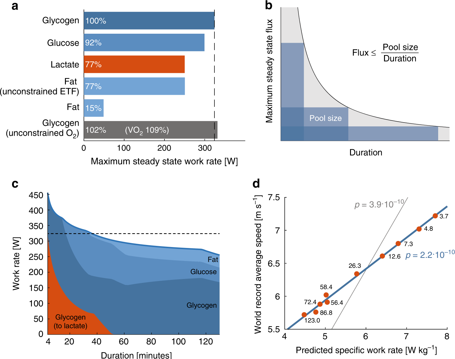

Wyjaśnienie "mitycznego" CP: Physiological responses during exercise to exhaustion at critical power (2002)
 A more appropriate definition for CP will be ‘‘the highest, non-steady-state intensity that can be maintained for a period in excess of 20 min, but generally no longer than 40 min’’.
Nie mam teraz czasu na dokładne zapoznanie się, ale warto przynajmniej rzucić na to okiem.
Zastanawiający jest zwłaszcza czas: 20 do 40 minut. Być może ma to związek z zasobami energetycznymi organizmu, proszę zwrócić uwagę na ilustrację C:
c The maximum attainable work rate for a given exercise duration with maximum steady-state work rate (dashed line) for the reference. The colored regions show the relative flux of carbon on a carbon mol basis
Całość pochodzi z artykułu w Nature:  Complex I is bypassed during high intensity exercise (bardzo ciekawy!) z 7.11.2019
Map of the metabolic capacities in exercise bouts of different durations (Fig. 5c).
At short durations, a large fraction of the glycogen was diverted toward lactate production, while fluxes are high, the increase in ATP synthesis is modest, due to the order of magnitude lower ATP synthesis rates for fermentation compared with OXPHOS.
At durations above 20 min, glycogen reserves become limiting and other carbon sources were introduced and at durations above 40 min the carbon resources became too scarce to justify lactate accumulation.
Widać wyraźną zależność: CP od 20 do 40 minut i ograniczenie rezerw glikogenu i akumulacji laktatu dokładnie w tych samych ramach czasowych.
Być może pierwszy artykuł tak samo to uzasadnia, jeśli nie to w drugim można znaleźć sensowne tego uzasadnienie.

CP pokrywa się mniej więcej z MLSS. U każdego człowieka moc 103-105% i więcej CP wywoła vo2max. Na CP laktat bedzie stabilny. Wzrost mocy ponad CP o te 3-5% i laktat bedzie rósł nieustannie mimo stałej mocy.
#1767 Prozor
Napisano 30 grudzień 2019 - 13:35
Nie ma takiej możliwości - buforowanie/akumulacja laktatu jest  fizycznie ograniczone, nie ma możliwości, żeby rósł nieustannie.
Patrz wykres C wyżej to na czerwono.
#1768 Gosc_beskidbike600_*
Napisano 30 grudzień 2019 - 13:38
Nieustannie aż dojdziesz do vo2max i Cie wysadzi. A nie dosłownie, gdyby rósł dosłownie w nieskończoność to byś umarł pewnie po krotkim czasie 😂
Badania naukowe na kolarzach wykazały, iż średni czas w jakim zawodnicy wytrzymywali na mocy CP wynosił 22,9 minuty +/- 7,5 minuty. Z grubsza można przyjąć, iż dla większości trenujących zamknie się on gdzieś w zakresie 20-30 minut. 40 minut to chyba tylko najlepsi na świecie czasowcy by pojechali.
https://www.research...tensity_domains
Nathan Towsend pisał, że przeprowadzajac setki badań sportowców na MLSS (test 30 minutowy bodaj metodą Coyla i wzrost poziomu laktatu o 1mmol) zaobserwował, iż po 30 minucie następuje spadek poziomu laktatu u badanych. Wg niego, test na MLSS powinien trwać 35 minut, a próg maksymalny laktatu powinien wynosić do 1,5mmol, a same próbki pobierane dopiero od 20 lub nawet 25 minuty. Tą metodą badań MLSS uzyskana moc ma niby odpowiadać wartości CP. Jak rozumiem zapisy Phila Skiby, to CP jest granicą pomiędzy ciężkimi a lekkimi ćwiczeniami, powyżej się nieustannie zakwaszamy mimo, iż moc nie będzie już wzrastać, a poniżej CP następuje regeneracja. Taki opis idealnie pasuje do MLSS:
http://physfarm.com/new/?page_id=511
Sam laktat ma jakiś tam związek z tymi przemianami energetycznymi, pewnie by się to zgadzało z tym co Prozor pokazałeś na tych wykresach czyli intensywność krytyczna (punkt MLSS) całkowicie blokuje przemiany tłuszczowe, które już od LT1 są mocno przyblokowane.
