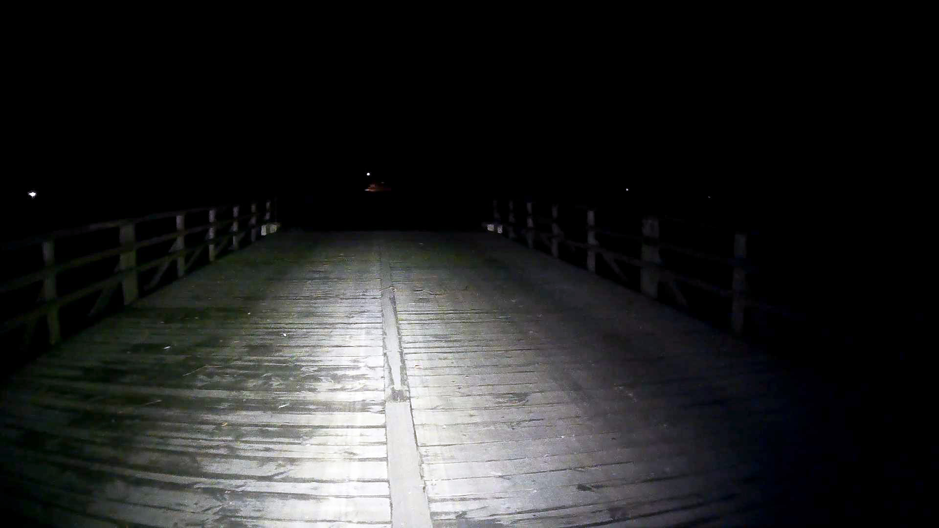

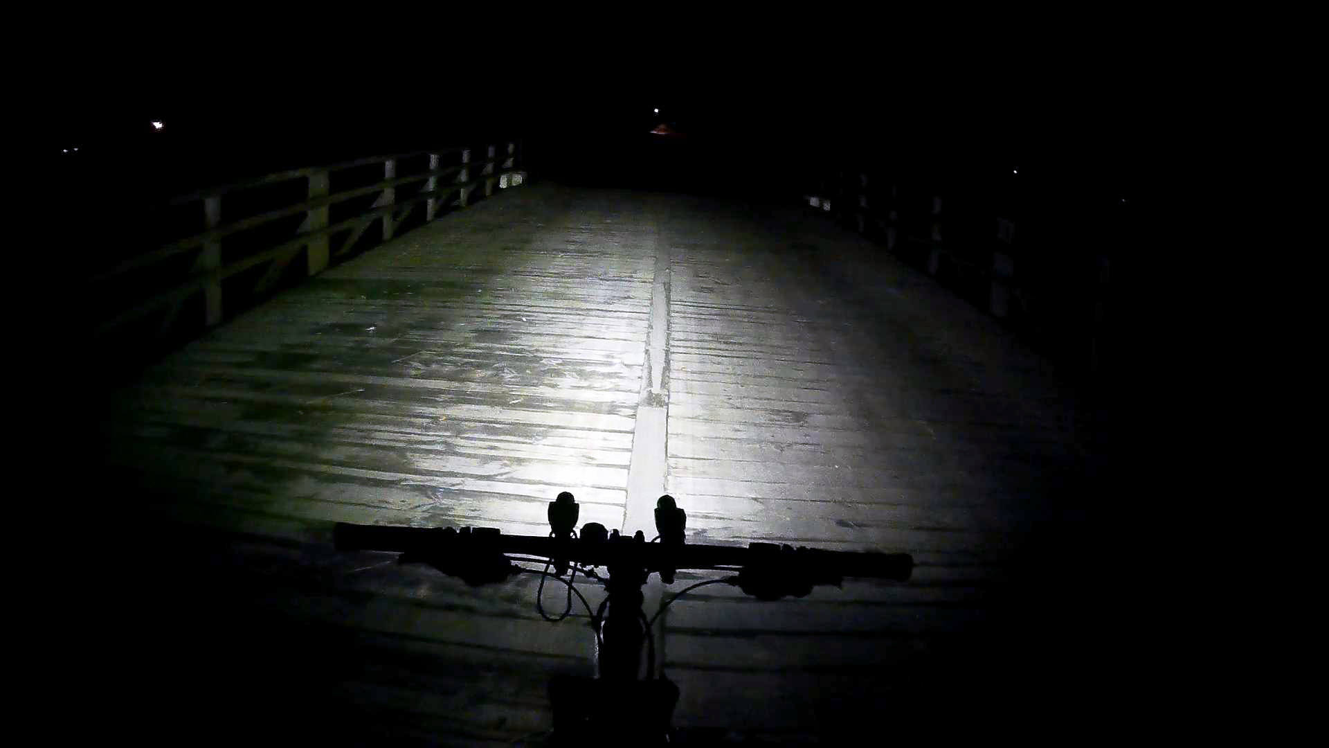

Convoy S2+ z kolimatorem 60x20    oraz Convoy S2 z reflektorem OP i nie trzeba żadnych daszków  :-P
80279fadb30debe204207064e1b8.jpg Uploaded with fotem.pl
127be7b17dee1b0755143567ff3.jpg Uploaded with fotem.pl
