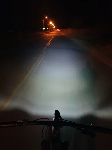

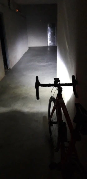

Po pierwsze - to nie wersja pod uchwyt garminowski, tylko uchwyt jest standardowy kamer zgodnych z gopro. Wszystkie z tego linku co podałeś mają tego typu uchwyt. Również wersja szosowa z reflektorem.
Szczerze też się zastanawiałem nad tego typu lampkami - oczywiście mówimy tu o wersji z reflektorem i między innymi taką miałem na myśli pisząc o tym, że Chińczycy zaczęli wprowadzać nieoślepiające lampki z reflektorem.
Sam reflektor jest dość mały (3x2cm?), co raczej sugeruje, że nie zapewni idealnego oświetlenia, jednak dość $16 to można ryzykować i przetestować lampkę.
Ud39f0a6230e8489395f778d15e5c90ecj.jpg U54ee0712e3ef40599781d991288628004.jpgUd4a53f0ac94f4c0f9dbd45d3a7b32824Y.jpg
Ale zdjęcie oświetlenia zależy od wielu parametrów ekspozycji i jak to wyglądać będzie naszymi oczami to ciężko powiedzieć. Za $16 warto przynajmniej przetestować, może okazać się, że spełni wymagania.
