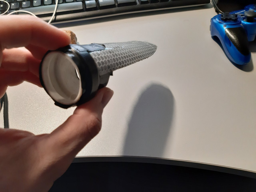

Na oślepianie też jest prosty patent: daszek. Ze swoim śmigam już od 7 lat, wystarczył kawałek butelki po wodzie, rurka pcv, taśma izolacyjna, folia odblaskowa dla dekoracji. Daszek odcina górną część światła, która niepotrzebnie oświetla niebo i razi tych z naprzeciwka. Patent prosty i do bólu skuteczny :)
Bez daszka świeci tak:
Z daszkiem tak:

Ten daszek wygląda "cudownie".  ;)
No, ale swoje robi.

W nocy i tak nie widać :P
Jak ktoś ma narzędzia to można to zrobić ładniej. Tu przykład od użytkownika leech z forum swiatelka.pl: (https://www.swiatelk...ic.php?p=245325)

potwierdzam, pomaga :)
