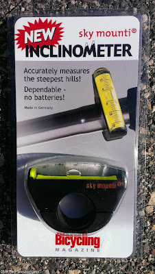

W Wahoo  uśrednia z dłuższego czasu dane pobrane z czujnika barometrycznego. Jest to ok. 5 - 10 sekund, a zmiana co jakieś 3 sekundy. Dość prosty algorytm, ale sprawdzający się głównie na dłuższych wzniesieniach bez ciągłych (i dużych) zmian nachylenia. W Garminach uśrednianie jest szybsze, ale też z dokładnością "lekko" na bakier. Są pola IQ, które nieco inaczej niż algorytm garmina szacują nachylenie i może lepiej się sprawują.
Problem w tym, że użytkownik chciałby wiedzieć jakie jest nachylenie tu i teraz, a to praktycznie niemożliwe używając czujnika barometrycznego (czy danych wysokości z gps) czyli przesunięciu w pionie i danych o przesunięciu w poziomie. Należałoby zastosować czujnik nachylenia, który wymagałby kalibracji przed każdym uruchomieniem stopera. Właściwie każdy smartfon takie coś ma, a urządzeni Wahoo są przecież specyficznym smartfonem (bez "fona") na androidzie, jednak czy mają tego typu czujnik zainstalowany tego nie wiem.
Użycie tego typu czujnika miałoby sens - aczkolwiek należałoby pamiętać o kalibracji. Wtedy dane o nachyleniu byłyby dostępne bez przemieszczania się.
Jednak na razie chyba żaden z producentów komputerków treningowych tego typu czujnika nie używa do oszacowania nachylenia.
Za to można zaadaptować... poziomicę. Czy też zasadę jej działania. I wygląda to w efekcie tak:
Sky Mounti Inclinometer
