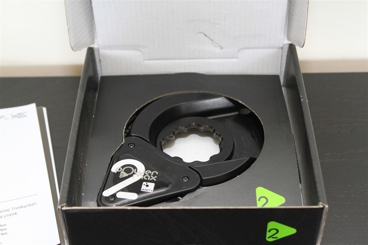

Tak, tylko po co wysyłać? Montaż jest prosty. Rzuć okiem na test DCRainmakera...
Dziecko zmontuje, byleby tylko klucz mu dać ;-)

Kontynuujac watek PM, patrze na strone power2max i nie widze opcji zakupu tylko pajaka z jednostka.
Orientujecie sie jak to jest w przypadku Rotora 3D+, czy mozna z niego sciagnac oryginalny pajak?
Osobiscie, chyba zaczekam na dostepnosc Rotora z PM. Miernik jest umieszczony na dwoch ramionach dajac rzeczywisty pomiar lewa/prawa strona. I jest duzo lzejszym rozwiazaniem od power2max i innych. Ma byc dostepny pod koniec sierpnia. Niemniej power2max jest ciagle tanszym rozwiazaniem. W przypadku Rotora 3D+ Ł1450 vs Ł925, a moze byc jeszcze taniej jak mozna zalozyc miernik na juz posiadana korbe.
O ten pająk Ci chodzi:
Sprzedają w akcesoriach, ten akurat jest dość drogi bo kosztuje 59 euro. Czyli ściągnąć się da.
Nie patrzyłeś na test DCRainmakera? On testował właśnie sam miernik mocy:
co prawda do rotora bez plusa, ale co za różnica? Widocznie popyt jest większy na zestaw z ramionami. Czy sprzedadzą samą jednostkę bez ramion? Prawdopodobnie tak, tylko tyle, że musisz do nich napisać.
Dość wyraźnie informują, że ceny zaczynają się od:
Starting at a price of E 740
Some versions of power2max cost 740 (incl. 19% V.A.T, plus shipping expenses). If you already have specific compatible cranks and a bike computer, you will experience performance measurement by power2max at this price.
Czyli wygląda na to, że i owszem sam pająk z miernikiem kosztuje 740 euro plus 17e wysyłka.
Do (de)montażu potrzebny jest jeszcze specjalny klucz:
W komplecie z jednostką sprzedawaną z ramionami korby, osobno jedyne 60 euro...

Co do zebatek, chodzilo mi o to jak miernik zachowuje sie w przypadku takich tarcz, wahania pomiaru mocy w stosunku do normalnych tarcz.
A jak się ma zachowywać? Normalnie - dla miernika nie ma różnicy czy to jajo czy okrąg, zasada pomiaru jest ta sama.
A co do wagi -
Weight crank set with sensor 110 / 130 mm * 679 / 718 g
Additional weight to original crank set 182 / 211 g
Czyli te ok. 2 setki gramów to cały dodatek do korby - pamiętaj, że zastępuje oryginalny pająk. Dużo?
Power2Max też rejestruje balans prawej/lewej nogi - realizacja tego przy pomiarze sił występujących na pająku korby teoretycznie jest dość prosta (zresztą siłę przykładaną do każdego ramienia również), bez potrzeby instalowania tensometrów na ramionach korby czy w pedałach (Vector/Look) - xsnailx ma go i jak wyglądają jego zarejestrowane aktywności możesz zobaczyć na jego profilu na Connect Garmina
