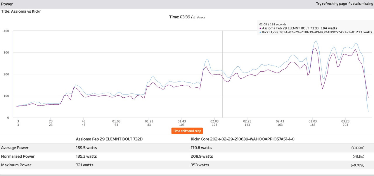

Koledzy pomóżcie bo czegoś tu nie mogę ogarnąć – chodzi o różnicę w odczycie mocy z trenażera Kickr Core i pedałów Assioma UNO.
Na trenażerze kręcę treningi od paru miesięcy i generalnie wszystko z nim OK, nie zauważyłem żadnego dziwnego zachowania ani różnic w mocy. Trening idzie z TP na Bolta, i potem na Core w trybie ERG. Ostatnio zrobiłem lekką jazdę na zewnątrz i zdziwiło mnie że wchodzę w kolejną strefę tętna, ale może to była kwestia ekscytacji jazdą na zewnątrz ;) Chciałem więc sprawdzić czy moje pedały (a może raczej jeden z nich) jest w miarę spójny z tym co pokazuje Core. Oba urządzenia skalibrowane. No i cóż, różnica jest spora, i wygląda na to że Core zawyża wobec Assioma, momentami nawet o 20W. Tak, wiem, że to pomiar jednostronny ale nie kręcę jedną nogą słabiej z taką dysproporcją.
Procedura:
- Assioma podpięta do Bolta (ANT+)
- Kickr podpięty do aplikacji Wahoo (Bluetooth)
- kręciłem (bez żadnego trybu) przez kilka minut z różną intensywnością, wykres poniżej:
Chciałem to przetestować na dłuższym treningu ale w trybie ERG nie jestem w stanie widzieć na Bolcie pomiaru z Assiomy bo on automaycznie ustawia "location" na trenażer. Ale da się to podejrzeć na liście czujników i tam podczas lekkiej jazdy (160-190W) różnice były podobne – czyli Kickr podaje moc 190 a wg Assioma to coś w stylu 175.
Kolejna dziwna sprawa – korzystam z iOS, więc w aplikacji Wahoo dla trenażera ustawiłem opcję aby korzystał z pomiaru z zewnętrznego czujnika ANT+. Zrobiłem to podczas treningu (jazda w trybie ERG) – wstukałem ID Assiomy w aplikacji, pyk, złapało i... moc się w ogóle nie zmieniła (poczułbym spadek o 15W) i w Bolcie na liście czujników Assioma nagle pokazuje moc taką jaką podaje trenażer. Czegoś tu nie rozumiem...
Ktoś pomoże jak rozwiązać ten problem? Zarówno Assioma jak i Kickr mają opinię powiedzmy "dokładnych" urządzeń, i dziwi mnie że różnica pomiaru między nimi wykracza sporo poza sumę ich tolerancji... Z drugiej strony na forach sporo jest wątków o tym że pomiary między urządzeniami się rozjeżdżają. Wiem, że najprościej wyskalować Assioma tak żeby cyferki się zgadzały ale może jednak jest gdzieś mój błąd w procedurze testowej.

Ale jakich chcesz wniosków z tych wykresów przy pomiarze jednostronnym?
Bo to raczej zagadnienie dla wróżki.
Dysproporcja nie jest liniowa (zmienia się z mocą, zmęczeniem itp).
Jedyne co możesz zrobić to wrzucić z 3-5 minut na ERG na 100-120 W i kręcić jedną nogą (tą z assiomą).
Będziesz kręcił kwadratowo ale assioma ma IAV (czyli, że nie zakłada, że kręcisz ze stałą prędkością obrotową) i powinna sobie z tym poradzić.
I potem porównaj czy moc z assiomy to 2x moc z trenażera.
