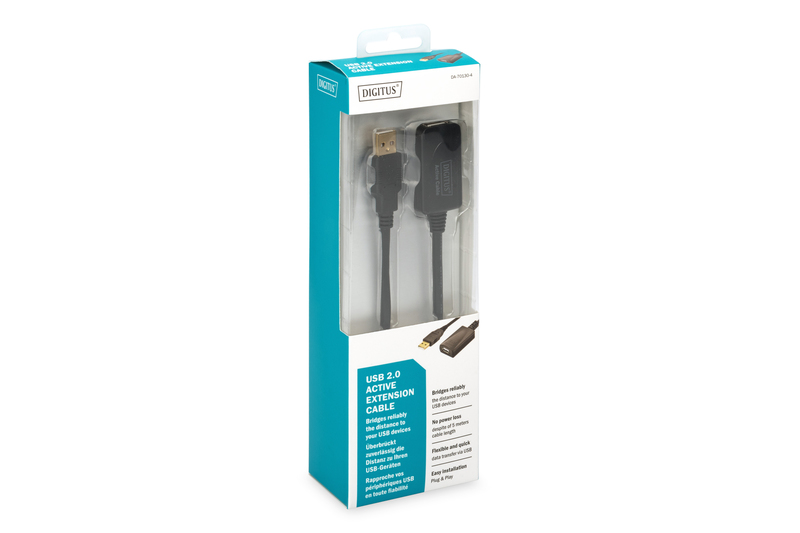

o długości 5m (są wersje do 25 m - co 5m wzmacniacz), czyli z zapasem względem moich potrzeb.
https://www.digitus....der/da-70130-4/
Drogi nie jest, ot trzy dychy z groszami, ale mam nadzieję, że będzie lepiej działać niż zwykły przedłużacz, zresztą te poprzednie 3 m to trochę mało było.
