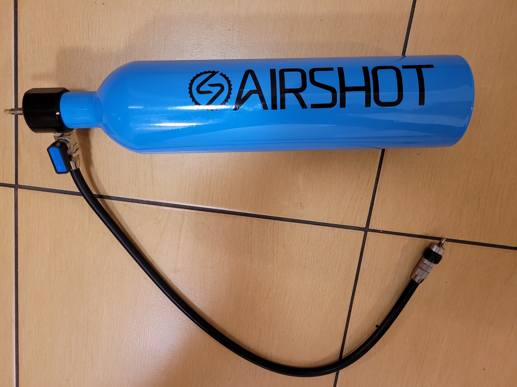

Zamówiłem Airshota, zobaczymy czy przy jego pomocy uda się osadzić opony.
Już o tym wspomniałem ,ale naprawdę mnie dziwi, że prducent Tufo nie oznacza kierunku.
Też miałem problem z Tufo, ale szosowymi. AirShot sprawdził się wyśmienicie, dla ułatwienia mydliny na rant oczywiście.

A co do Airshota - ponieważ też zastanawiam się nad zakupem. Alternatywnie rozważałem Beto. Rozumiem, że w Airshocie w zestawie jest jedynie końcówka nakręcana na wentyl pozbawiony zaworka, czy tak? Opcji pompowania z zainstalowanym zaworkiem nie ma?
Są dwie końcówki więc można również z zainstalowanym zaworkiem, ale jest to mniej skuteczne. Bez zaworka opona wskakuje zawsze za pierwszym razem.

Bardzo dziękuję. Chyba też zakupię ten sprzęt. Podobają mi się jego kompaktowe wymiary.

Założenie Tufo Thundero nawet z tym urządzeniem to była walka: piewsze koło (ioczywiście woda z mydłlem) - 5 barów (dopuszczalne ciśnienie opony) nie wskoczyło, 6 Barów wskoczyło z jednej strony, powtórka, z drugiej strony strony wskoczyło na 2/3 obwodu, kilka powtórek, nie wskoczyło, samo mydlo w płynie nie wskoczyło, 7 barów wskoczyło. Drugie koło: mydliny i 5 barów nie wskoczyło w ogóle, mydłó i 6 barów nie wskoczyło w ogóle, mydło i 7 barów nie wskoczyło, przypomniałem sobie, że w piwnicy mam Schwalbe Easy Fit,
przy 7 barach wskoczyłlo z jednej strony, powtórka i wskoczyło.
Ewidentnie te opony źle współpracują z kołami na które były zakladane - obręcze nie posiadają  otworów w łożu, mają głęboki środkowy "rowek" i wydaje mi się, ze przy tak ciasnych oponach tu leży przyczyna.
Pozostaje jeszcze kwestia jak bedą trzymać ciśnienie.
#7998 mataman
mataman
  • 398 postów
Napisano 05 styczeń 2023 - 21:12
Airshota ładujesz maksymalnym ciśnieniem, czyli ok 120psi I dopiero otwierasz zawór.
Nie ma znaczenia, że opona ma np max 6bar.
#7999 Dari
Napisano 05 styczeń 2023 - 21:19
To, że zawór otwieram "dopiero"  jest oczywiste. Chciałem pokazać jak oporne są te opony w porównianiu ze Schwalbe czy Conti, do
których osadzenia wystarczyła  pompka.
Dodatkowo mój Airshot ma maksymalne ciśnienie 160 psi.
