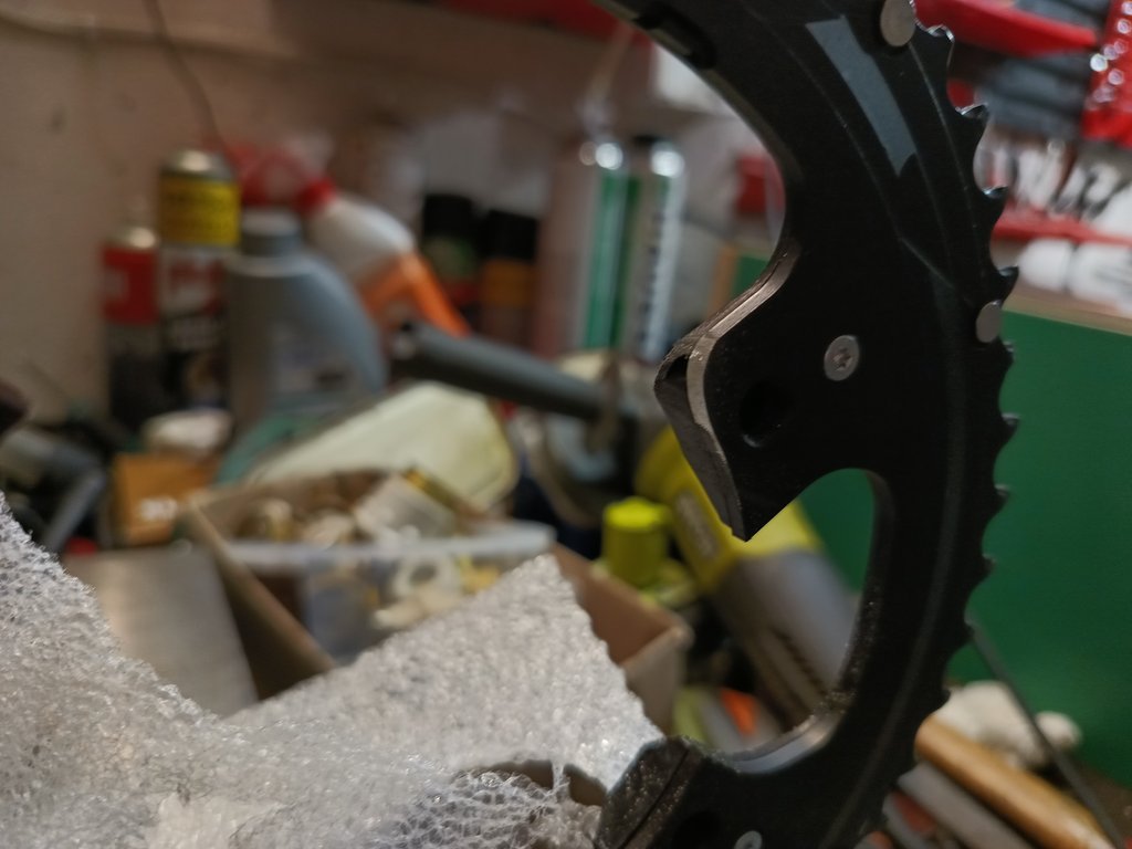

Musiałem spiłować jeden róg w dużej tarczy żeby spasowała do korby R7000 bo jakiś kretyn wymyślił, że w nowej generacji Shimano dorzuci się jedno wcięcie w korbach dzięki czemu blaty starszych generacji (np. 5800) przestaną pasować do korb nowszej generacji (np. R7000). Frajerskie posunięcie, ale ja się tam nie poddałem i po chwili zabawy z pilnikiem doszlifowałem wystający róg blatu i wszystko pasuje!

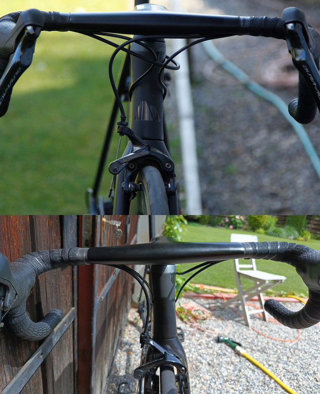

A ja sobie dzisiaj wymieniłem linki i pancerze w szosie. Chciałem je ładniej poprowadzić, a przy okazji sprawdzić czy lepsze (czyt. droższe) pancerze i linki dadzą jakąś różnice. Przy okazji poprawione limity w przerzutce tylnej (11t czasami nie chciało wchodzić). Dodatkowo końcowy odcinek do przerzutki tylnej poprowadzony zalecanym odcinkiem pancerza Shimano OT-RS900 (wcześniej założony był mocno załamany zwykły pancerz...)
Różnica dość spora - zmieniarki chodzą jak brzytwa - szybko i dokładnie. Przednia kapitalnie i lekko śmiga. Zdecydowanie zmiana na plus.
No i jest nieco czyściej. Na górze jak było, na dole po zmianie:
  • Marcin321, artho and liftlodz like this

Ładna robota! Wymiana pancerzy i linek to chyba najlepsza inwestycja w rower - a już na pewno najbardziej niedoceniana :)
Ale przy pełnym wychyleniu kierownicy w prawo nie brakuje przypadkiem pancerza do hamulca tylnego?
  • JHartman likes this
#238 piotrkol
  • 2,036 posts
Posted 27 June 2024 - 10:23
Inwestycja świetna i mimo, że zawsze jest efekt wow to wciąż się jej nie docenia mam wrazenie :D
Co do pancerza tylnego to przy pełnym wychyleniu owszem, nieco brakuje, ale już dobrych kilka lat temu doszedłem do wniosku, że w trakcie jazdy kierownicy nie skręcam bardziej niż o kilkanaście stopni, więc pełny zakres nie jest potrzebny. Sprawdzało się od lat w starym rowerze, więc to samo zrobiłem tutaj :)

No nie wiem. Może i jest ładniej ale nie dość, że zrobiłeś Anglika to jeszcze klamkomanetki miałeś ustawione jak GenZ (na Pogiego) a wróciłeś do ustawienia millenialsów.
