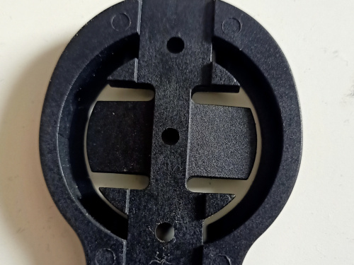

Witam.Mam prośbę. Posiadam taki uchwyt oryginalnie zamontowany do BMC. Chciałem zamontować od spodu lampke Niterider.Prosze o podanie adapterów które mi to umożliwia o ile takie są dostępne. Za Góry dzięki.  https://images91.fot...981e24e7med.jpg
