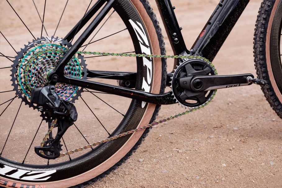

Jestem pewien, że widziałem na premierę Red/Force tzw. mullet, z kasetą i przerzutką Eagle i korbą 1x, łańcuchem Eagle tylko nie jestem pewny czy korba była Red/Force 1x czy jakaś inna. A może Red/Force z zębatkami do Eagle, czort wie.
Znalazłem na stronie Srama:
So when you want to do something that’s both a little bit country and simultaneously a little bit rock and roll, we recommend combining a pair of AXS drop bar levers with an Eagle AXS rear derailleur, Eagle chain, 10-50t  or 10-52t Eagle cassette, and your choice of either an Eagle or road AXS 1x crankset to build the raddest drop bar bike on the block.
https://www.sram.com...908&format=webp
Czyli wychodzi na to, że korby 1x są kompatybilne z łańcuchami Eagle i AXS. Magia.
#911 mikroos
Napisano 20 luty 2021 - 13:30
Zgadza się. Mówiąc "korba AXS", mam na myśli "korbę pod przerzutkę", czyli 2x.

Ja mam szosowa korbe sram red + pajak bcd 5x110 + blat owalny 42 Wolf Tooth, z tylu kaseta 10-50 eagle, lancuch eagle, przerzutka eagle.
Jezeli korba ma mozliwosc zmiany blatu (direct mount lub pajak na 8 srub) to bez problemu mozesz polaczyc ze soba elementy szosowe z mtb
