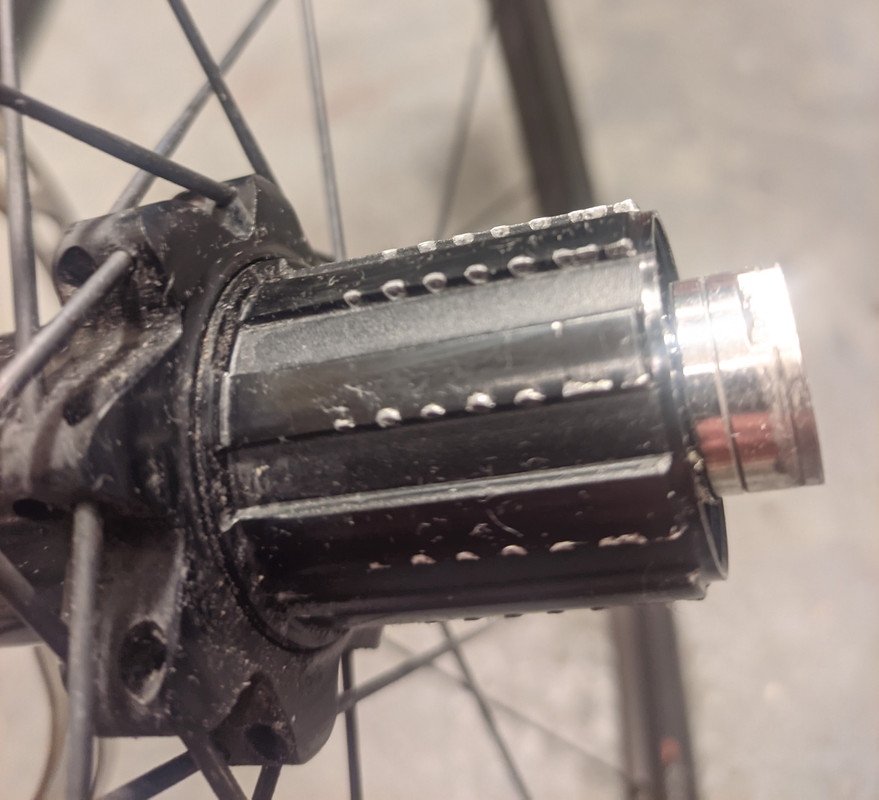

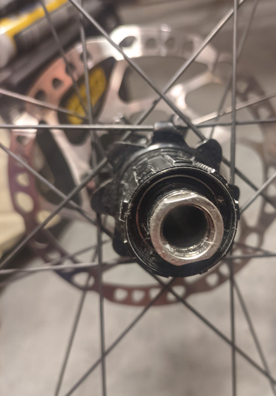

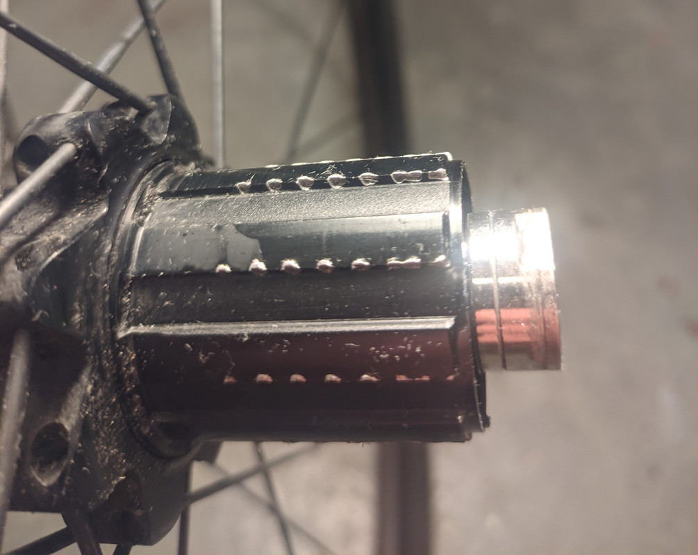

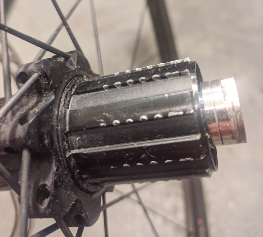

#314 Cinnaroll
Cinnaroll
  • 4 postów
Napisano 17 sierpień 2022 - 06:05
Cześć,
nowa kaseta, nowe blaty, nowy łańcuch (ten sam model i długość co farbycznie od producenta).
Przerzutki wyregulowane zgodnie z manualem shimano (Ultegra RD-6800), na stojaki biegi wchodzą precyzyjnie, hak prosty, wózek prosty, równolegle do kornonek kasety.
Problem to "skaczący" łańuch przy mocniejszym zapedałowaniu, ale nie taki typowy slizg jak przy zuzytych zebatkach i/lub zle wyregulowanej przerzutce. Wrażenie podczas jazdy jakby "ślizg" był całej kasety. Dodatkowo "dziwny" metaliczny terkot z okolic kasety.
Kaseta dokręcona, przy ruszaniu ręką nie ma luzów. Zamontowana poprawnie.
Wrzucam foty bębęnka do weryfikacja jego stanu zużycia. Wydaje mi się, że jest już zużyty i do wymiany, a to potencjalnie może być przyczyną "skakania" kasety/łańcucha. Czy ktoś może to potwierdzić?
#315 mikroos
Napisano 17 sierpień 2022 - 06:32
Bardzo wątpię, by te wżery miały wpływ na działanie kasety.
Natomiast patrząc na to, można wywnioskować, że bębenek najmłodszy już nie jest. A to może oznaczać, że mechanizm zapadkowy jest albo zużyty, albo należy wymienić w nim smar na nowy.
  • Cinnaroll lubi to
#316 lukaszzsch
Napisano 17 sierpień 2022 - 06:35
Akurat wyglądem bębenka bym się nie sugerował, bo w zippie takie nacięcia robią się w trakcie pierwszej jazdy
  • Cinnaroll lubi to

W takim razie podskocze jeszcze do serwisu, niech rzuca okiem na odległość kółka prowadzącego do koronki kasety i całościową pracę przerzutek, być może tam jeszcze jest coś do poprawy.
#318 d.m.
d.m.
  • 177 postów
Napisano 19 sierpień 2022 - 07:40
Sprawdź jeszcze zapadki w bębenku, przeczyść, daj nowy smar. Może bębenek przepuszcza i stąd wrażenie ślizgu.
#319 Cinnaroll
Cinnaroll
  • 4 postów
Napisano 19 sierpień 2022 - 07:42
Spoko, dzięki za radę. W weekend będę ogarniał.
