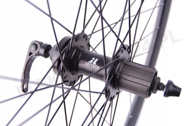

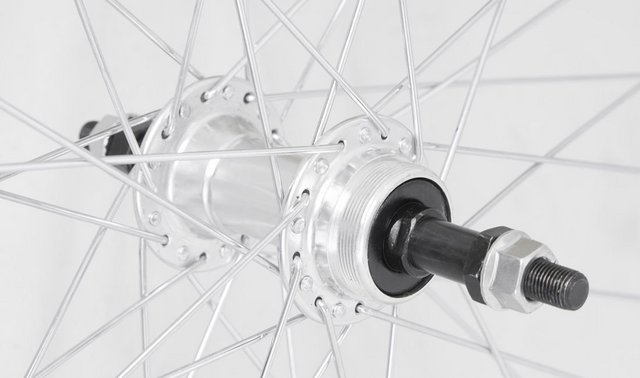

Wolnobieg to nie to samo co kaseta (nie są ze sobą kompatybilne, inna budowa), więc wolnobieg możesz zamienić tylko na inny wolnobieg. Podlinkowałeś 3 kasety, więc one odpadają.
W uproszczeniu kaseta to zestaw zębatek, które nakłada się na bębenek na piaście tylnego koła. Z kolei wolnobiegi bębenek mają wbudowany i nakręca się je na piastę tylnego koła.
Tak wygląda przykładowe koła pod wolnobieg:
pol-pl-Kolo-tylne-aluminiowe-24-pod-woln
A tak pod kasetę:
790ae7bf4df1af7c6bb037efae79-2597691682.
