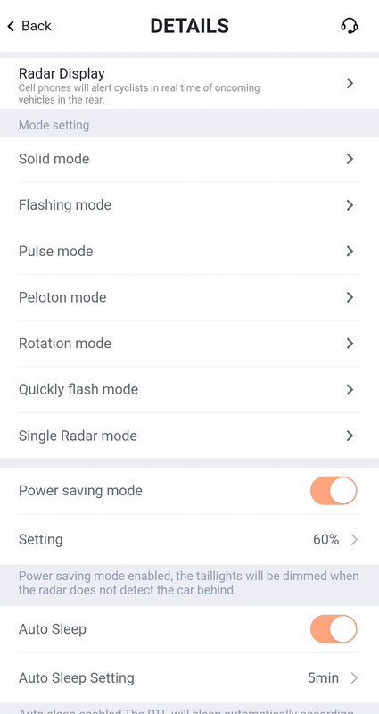

Radar Magene zyskał niedawno nowy firmware i aktualizację aplikacji.
Nie mam changeloga ale mam kilka własnych spostrzeżeń:
- Z ciężko sprawdzalnych rzeczy to pochwalili się lepszym wykrywaniem pojazdów. Ciężko to sprawdzić osobiście bo radar jak wykrywał pojazdy tak nadal je wykrywa ale na przykład zauważyłem, że rzadziej pojawiają się false-positives. Na przykład było u mnie konkretne miejsce, gdzie zawsze radar mi pikał, a po sekundzie przestawał i było to na zakręcie tuż po minięciu mostu. Podejrzewam, że metalowa barierka i zmieniający się kąt powodował, że radar postrzegał to jak poruszający się obiekty. Tak czy siak od aktualizacji tego już nie ma.
Zauważyłem, że samochód widnieje na ekranie o dosłownie sekundę lub dwie dłużej niż wcześniej. Wcześniej samochód znikał (piknięcie, że czysto) jeszcze jak był na równi ze mną, teraz ta sekunda lub 2 więcej powoduje, że znika jak już jest przede mną. Drobne ale zauważalne.
- Zmienił się sposób informowania o wykrytym obiekcie - Ja mam tylko doświadczenie ze starym Wahoo Boltem więc o nim napiszę - Wcześniej wykrycie pojazdu niosło za sobą dwa różne sygnały dźwiękowe - podwójne piknięcie tuż po wykryciu oraz melodyjkę, gdy ten samochód znajdował się ~40-50m za mną. Teraz sygnał dźwiękowy dla jednego samochodu pojawia się raz. Gdy samochód jedzie w miarę powoli to jest to piknięcie, a jak samochód jedzie szybko to jest to melodyjka.
- Pojawiły się nowe tryby dla lampki. Do tej pory były:
   * tryb stały
   * tryb migający (możliwość ustawienia interwału migania przez apkę)
   * tryb pulsujący (możliwość ustawienia długości cyklu pulsacji przez apkę)
   * tryb peleton (mniejsza moc lampy żeby nie raziło)
   * tryb karuzela (możliwość ustawienia szybkości przez apkę. Karuzela czyli światło kręci się po obwodzie lampki)
   * tryb bez lampy
Doszedł tryb coś a'la bontrager czyli seria długi błysk - 2 krótkie błyski.
Oprócz tego doszył zmiany w aplikacji. Co ciekawe pojawiła się możliwość ustawienia większej mocy lampy niż do tej pory. Suwaki intensywności światła nie kończą się teraz na 100% ale można je podkręcić do 200%. Przy wyborze większym niż 100% dostajemy ostrzeżenie, że tak jasne światło skraca czas działania urządzenia.

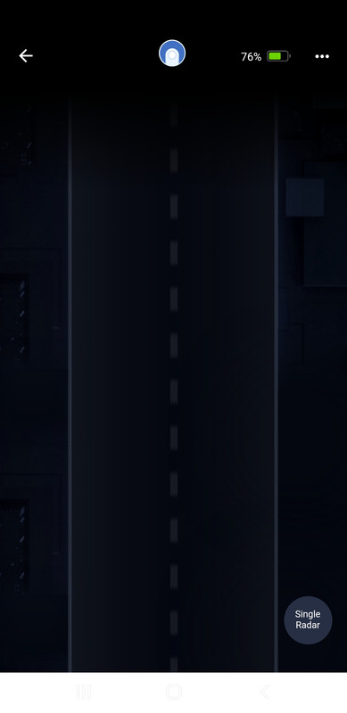

Radar może działać teraz z samym telefonem - jest opcja włączenia wizualnego i dźwiękowego pokazywania pojazdów na ekranie telefonu (nie sprawdzałem w trasie)
Zmienił się sposób w jaki lampa miga po wykryciu pojazdu - teraz są to serie kilku bardzo szybkich mignięć aż do momentu zniknięcia samochodu z pola widzenia radaru. Zwraca uwagę bardziej niż wcześniej - zmiana na plus.
Screen z opcjami lampy.
Screenshot-20230524-000442-Magene-Utilit
Screen z radaru na telefonie.
Screenshot-20230524-000454-Magene-Utilit
