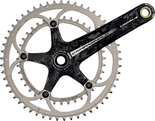

Na moim chorusie UT zrobiłem coś ok 25-30 tyś km, a korba wygląda tak jak na zdjęciu poniżej
Yyy, że jak? Nowa korba? Ano.. moja wygląda niemal identycznie!! Nowe łańcuchy będzie łykać jeszcze przez kolejnych x sezonów i xx tyś km.
Łożyska również się kręcą jak nowe, nic nie zgrzyta, nic nie piszczy.
Kto dba ten ma. A kto nie dba, bądź nie ma pojęcia jak postępować z takim sprzętem to później się dziwi i psioczy na forum, że campagnolo robi lipne korby.
Jeśli w Twoich rękach, a raczej nogach campa wymięka to nie chcę wiedzieć w jakim stanie byłaby korba oraz łożyska shimano. Zapewne łożyska by się zatarły, a korba rozleciała w drobny mak niczym sprzęt najwyższej klasy z oszołoma czy innego tesco.
Ile km ma ta korba? Jakich używałeś łańcuchów? Czym smarowałeś łańcuchy? W jakich warunkach jeździłeś?
