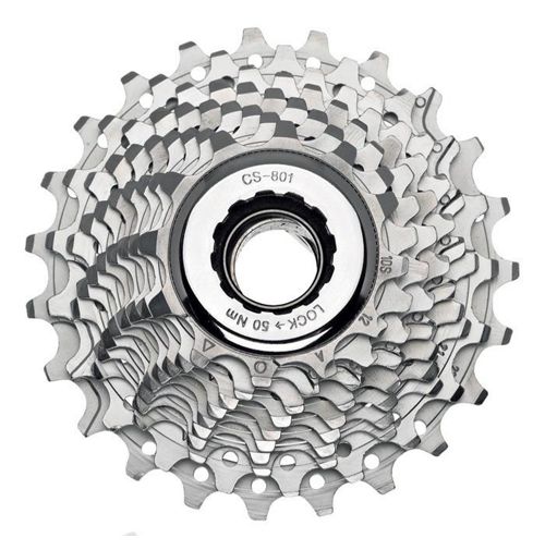

Przyjrzyj się tej fotce:
http://media.chainre...wid=500&hei=505
Z prawej strony od góry, od strony największej koronki idą wyfrezowania, układając się względem siebie dochodzą aż do najmniejszej koronki w okolice 50 Nm. Jak byś dostał koronkę MTB, to nie będziesz w stanie tak tego ułożyć i będziesz musiał okręcić koronkę 28z na bębenku do właściwej pozycji. Narazie się tym nie przejmuj, zamów, dostaniesz to zobaczysz.
