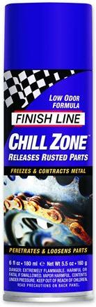

Czyli u mnie  wartość zatrzymania rolki  ca  15s odpowiada mniej więcej  ,,środkowi zielonego zakresu''
( wartości ca 11s to lewa strona ,,zielonego zakresu'' , wtedy moc z trenażera jest ,,niedoszacowana ''- tak przynajmniej wychodziło jak porównywałem z 4iii-- tylko że próbowałem na krótkim kawałku coś 3 min  i  przy średniej mocy z miernika ca 200 w.  )
( podgrzewałem jakiś czas temu - bez efektu , tylko ciutkę=oczko  lakieru zeszło ze sztycy, tak samo ,,podmrażałem '' takim badziewiem http://image.ceneo.p...0-ml.jpg?=48335 - również 0 sukcesu)
Podgrzewanie rozszerza metal, zamrażania powinno pomóc jak będziesz stosował tylko na sztyce. Opakowanie ze sprężonym powietrzem aplikowania do góry nogami daje bodajże ok -18 stopni, może pomoże.
